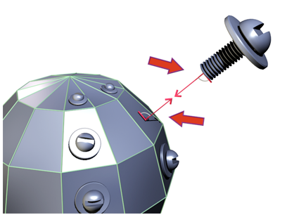

Mit 3ds Max können Sie die Normalen zwischen zwei beliebigen Objekten ausrichten. Netzobjekte werden an den einzelnen Flächen ausgerichtet, da jede Fläche eine eigene Normale aufweist. Siehe Normalen ausrichten.
Normale an der Vorderseite der Schraube ist an der Normalen einer Fläche der Baugruppe ausgerichtet.
Grundlegendes zum Ausrichten von Normalen
Wählen Sie zuerst ein Ansichtsfenster aus, in dem die beiden Objekte, die Sie ausrichten möchten, angezeigt werden. Nach Auswahl der ersten Normalen können Sie die Ansicht bei Bedarf ändern. Stellen Sie das Ansichtsfenster auf "Drahtgittermodell" ein, damit Sie die Normalen der Flächen deutlicher sehen können.
