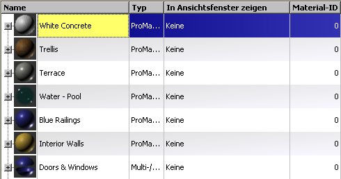

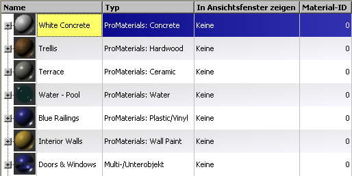

Tipp: Wenn Sie mit der rechten Maustaste auf eine Spaltenbeschriftung klicken und "Optimale Übereinstimmung (alle Spalten)" wählen, können Sie die Informationen im aktuellen Fensterlayout anzeigen.
Vorgabespaltenlayout
Spaltenlayout, nachdem Sie mit der rechten Maustaste auf eine Spaltenbeschriftung geklickt und "Optimale Übereinstimmung (alle Spalten)" ausgewählt haben
