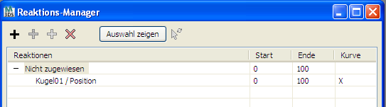

Dadurch wird das Dialogfeld Reaktions-Manager geöffnet. Die Reaktionsliste zeigt, dass die Kugel als Slave zugewiesen ist, und der Master-Eintrag vorhanden, jedoch keine Bewegung zugewiesen ist. Ein Reaktions-Controller steuert an Hand der Bewegung eines Masters beliebig viele Slaves.

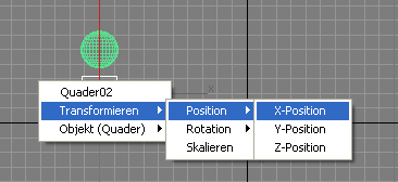

Dadurch wird der Auswahlmodus aktiviert, und Sie können eine Bewegungsspur eines beliebigen Objekts in der Szene auswählen und als Master festlegen.
Es wird ein Popup-Menü angezeigt.
"Position"
"X-Position".
Der Eintrag "Nicht zugewiesen" wird durch eine Master-Spur mit der Bezeichnung "Quader01\X-Position" ersetzt.

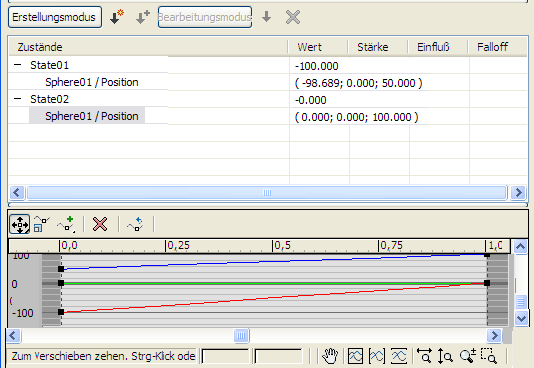

In der Liste "Zustände" wird ein neuer Zustand, "Zustand001", unter der Reaktionsliste angezeigt.
Dies ist ein Beispiel für den grundlegenden Steuermechanismus des Reaktions-Controllers: Für jede Master/Slave-Kombination können Sie beliebig viele Zustände angeben, die durch Werte für Master- und Slave-Spuren definiert werden. Der erste Zustand, der automatisch beim Hinzufügen des Masters erstellt wurde, legt Folgendes fest: Wenn sich der Quader bei Position -100 an der X-Achse befindet, muss die Kugel bei Position (-100,0,50) sein. In diesem Fall steuern Sie drei Parameter (die Kugelposition an allen drei Achsen) mit einem Parameter (die Quaderposition an der X-Achse). In der Regel verwenden Sie jedoch einen eigenen Master-Parameter für jeden Slave-Parameter.
Anschließend erstellen Sie einen zweiten Zustand, der festlegt, wie sich die Kugel an den verschiedenen Achsen bewegt, wenn sich der Quader an einer Achse bewegt.
Der Quader bewegt sich zum Mittelpunkt seiner animierten Bewegungsbahn. Die Kugel bleibt an ihrer Position.
Dadurch wird ein neuer Zustand (Zustand02) mithilfe der aktuellen Positionen des Quaders und der Kugel erstellt.
Die Kugel kann nicht bewegt werden, weil sie vollständig vom Master (dem Quader) abhängig ist. Sie können ihre Position auch nicht über die Koordinatenanzeige-Felder in der Statusleiste ändern. Allerdings können Sie die Position der Kugel mit den Bearbeitungshilfsmitteln des Reaktions-Managers ändern.
Die Position wird in der Zeile "Kugel001 / Position" unter "Zustand002" aktualisiert. Darüber hinaus zeigt das Diagramm im Reaktions-Manager die geänderten Werte für die X- und Z-Position des Slaves (Kugel), wenn sich die X-Position des Master-Quaders ändert. Die Farben des Diagramms entsprechen denen in der Spuransicht: Rot = X, Grün = Y und Blau = Z.
