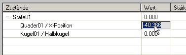

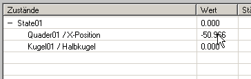

Möglicherweise fällt es Ihnen schwer, durch Ziehen einen exakten Wert einzustellen, denn durch Ziehen können Werte nur in Zehntel-Schritten und größeren Schritten geändert werden. Mit der Tastatur können Sie einen exakteren Wert einstellen.
Der Wert wird markiert und verwandelt sich in ein Feld, das mit der Tastatur bearbeitet werden kann.
oder
. Jetzt wird der Wert als -50,000 angezeigt.
Mithilfe derselben Maus- und Tastaturverfahren können auch Zustandswerte (Master-Werte) geändert werden.

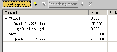

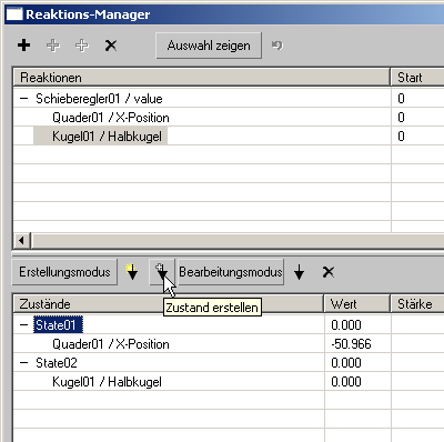

Als Nächstes werden Sie erfahren, wie Sie mithilfe des Erstellungsmodus neue Zustände frei erstellen können.
Zunächst werden Sie einen neuen Zustand erstellen, um den Quader bei negativen Schiebereglerwerten nach links zu verschieben.
Dies ist nicht möglich, weil er als Slave an den Schiebereglerwert gekoppelt ist.
Ist der Erstellungsmodus aktiv, können Sie Master- und Slave-Eigenschaften ändern, und die aktuellen Eigenschaften zum Erstellen neuer Zustände verwenden.
Wenn Sie den Slave-Eintrag markieren, können Sie den Slave-Wert bei aktiviertem Erstellungsmodus interaktiv im Ansichtsfenster manipulieren. Wenn Sie dann auf "Zustand erstellen" klicken, wird nur für diesen Slave ein neuer Zustand erstellt. Wenn Sie dagegen den Master markieren, können Sie zwar alle Slaves frei bearbeiten, aber beim Klicken auf „Zustand erstellen" wird ein neuer Zustand für alle Slaves erstellt. Da der Reaktions-Manager ein komplexes Hilfsmittel ist, empfiehlt es sich, die Daten so einfach wie möglich zu halten.
Der Reaktions-Manager fügt einen neuen Zustand namens Zustand02 hinzu, in dem der Zustandswert (Schiebereglerwert) -100,0 beträgt und der Quader sich an der neuen X-Position befindet.

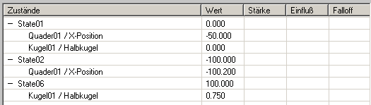

Als Nächstes werden Sie einen neuen Zustand einstellen, damit die rechte Hälfte des Schiebereglerbereichs den Wert "Halbkugel" der Kugel beeinflusst.
Der Parameter "Halbkugel" ist nicht verfügbar, da er als Slave an den Schiebereglerwert gekoppelt ist.
Jetzt ist der Parameter "Halbkugel" verfügbar.
Der Reaktions-Manager fügt einen neuen Zustand hinzu, in dem der Zustandswert (Schiebereglerwert) 100,0 und der Wert von Kugel 01/Halbkugel 0,750 beträgt.
Darüber hinaus können Sie dann, wenn Sie in der Liste "Reaktionen" auf Schieberegler01 / Wert klicken, im Diagramm den Schiebereglerwert auf der horizontalen Achse und die beiden Reaktionen auf der vertikalen Achse sehen. Da die Skala der beiden Achsen stark voneinander abweicht, erscheint die Kugel-Reaktion auf der rechten Seite des Diagramms wie eine gerade Linie, aber wenn Sie in der Liste "Reaktionen" auf den Slave-Eintrag Kugel01 / Halbkugel klicken, zeigt das Diagramm einen steten Anstieg von 0,0 auf 0,75 an.
In der linken Hälfte des Schiebereglerbereichs wird der Quader entlang der X-Achse verschoben. In der rechten Hälfte des Bereichs ändert sich der Wert "Halbkugel" der Kugel.

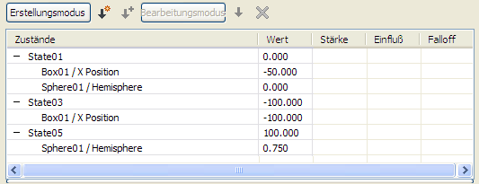

Zum Abschluss der Vorgehensweise werden Sie mit der Verwendung des Diagramms experimentieren, um eine Reaktion zu ändern.
Dadurch wird ein neuer Punkt zur Kurve und ein neuer Zustand zur Liste "Zustände" hinzugefügt.
Während der Schieberegler von 0 nach 100 verschoben wird, wird der Wert "Halbkugel" so stark erhöht, dass die Kugel verschwindet, und danach wieder so reduziert, dass das obere Viertel der Kugel sichtbar wird.

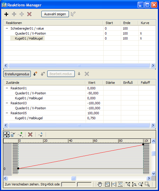

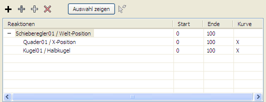

Das Dialogfeld "Reaktions-Manager" besteht aus drei Teilen: der Liste "Reaktionen", der Liste "Zustände" und dem Diagramm. Jede Komponente verfügt über einen oder mehrere Werkzeugkästen. Jede Liste enthält Zeilen und Spalten; die Spaltenüberschriften entsprechen den Windows-Standardfunktionen. Um die Größe einer Spalte zu ändern, ziehen Sie die Trennlinie rechts neben der Überschrift. Alternativ können Sie auf die Trennlinie rechts neben der Überschrift doppelklicken, um die Spalte automatisch an ihren breitesten Eintrag anzupassen. Sie können die vertikale Größe eines Listenbereichs ändern, indem Sie die horizontale Trennlinie am Ende der Liste ziehen, und alle drei Bereiche proportional skalieren, indem Sie den unteren Rand des Dialogfelds ziehen. Die Größe des Dialogfelds kann auch durch Ziehen einer Ecke oder Seite geändert werden.

Die Liste "Reaktionen" zeigt eine hierarchische Ansicht der Master-Slave-Beziehungen von Objekten mit Reaktions-Controllern in der Szene. Mit ihren Steuerelementen können Sie Master und Slaves hinzufügen und löschen, Start- und End-Frames ändern und die Verwendung des Kurvendiagramms aktivieren bzw. deaktivieren. Diese Steuerelemente stehen sowohl im Werkzeugkasten über der Liste als auch direkt in der Liste zur Verfügung.

Wenn diese Option aktiviert ist, werden in der Liste "Reaktionen" nur Daten für Objekte angezeigt, die in den Ansichtsfenstern ausgewählt sind. Auf diese Weise können Sie die Anzeige von Reaktions-Setups einschränken, sodass nur relevante Objekte angezeigt werden und Sie nicht durch lange Parameterlisten blättern müssen.
Ist die Option deaktiviert, werden alle Objekte und Zustände angezeigt, unabhängig vom Auswahlstatus im Ansichtsfenster.
Wenn der Master im Ansichtsfenster markiert ist, werden mit der Option "Auswahl anzeigen" alle Slaves in der Liste "Reaktionen" angezeigt, ganz gleich, ob sie ausgewählt sind oder nicht.
Aktualisiert den Listeninhalt basierend auf der aktuellen Auswahl. Diese Option ist nur verfügbar, wenn "Auswahl anzeigen" aktiviert ist und sich die Auswahl im Ansichtsfenster geändert hat.
In diesen Spalten wird das erste und letzte Animations-Frame angezeigt, zwischen denen die Master-Slave-Beziehung gültig ist. Vorgabemäßig wird das aktive Zeitsegment verwendet. Verwenden Sie die Standardmethoden zum Ändern dieser Werte.
Wenn mehrere Slaves, die einem Master zugewiesen sind, verschiedene Start- und Endwerte aufweisen, sind die Felder "Start" und "Ende" des Masters leer.
Diese Spalte zeigt ein "X", wenn Stärke, Einfluss und Falloff mit dem Kurvendiagramm geändert werden. Um diese Werte numerisch in der Liste "Zustände" anzugeben, klicken Sie auf das Feld, um das "X" zu deaktivieren. Diese Option ist nur für Slaves verfügbar.
Ein Zustand beschreibt die Interaktion zwischen einem Master und seinen Slaves. In jedem Zustand geben Sie einen oder mehrere Werte für die Master-Spur und entsprechende Werte für die einzelnen Slaves an. Wenn sich dann der Wert der Master-Spur in der Szene ändert, wirkt sich dies auf die Slave-Werte entsprechend den Spezifikationen der Zustände aus.
In der Liste "Zustände" werden alle Zustände für die in der Liste "Reaktionen" markierte Reaktion angezeigt. In der Liste "Reaktionen" können alle Komponenten einer Reaktion (Master und/oder Slaves) markiert werden, damit ihre Zustände in der Liste "Zustände" angezeigt werden. Wenn Komponenten mehrerer Reaktionen markiert sind, werden in der Liste "Zustände" nur Werte für die erste markierte Reaktion angezeigt.
Sie können in der Liste "Zustände" mit Hilfsmitteln arbeiten, um Zustände und deren Namen hinzuzufügen und zu bearbeiten. Um den Namen eines Zustands zu ändern, klicken Sie zweimal langsam darauf (nicht doppelklicken). Ist der Name des Zustands bereits markiert, klicken Sie nur einmal darauf. Der Text wird markiert und eingerahmt. So erkennen Sie, dass Sie ihn nun bearbeiten können. Sie können nur Namen von Zuständen umbenennen, nicht die eingerückten Slave-Spuren.
Bei Slaves in dieser Liste, die nur einen einzelnen numerischen Wert haben, können Sie den Wert durch vertikales Ziehen auf dem Wert ändern.
Nachfolgend wird das interaktive Ändern von Werten in den Ansichtsfenstern mithilfe der Steuerelemente der Liste "Zustände" beschrieben.
Es macht einen Unterschied, ob beim Erstellen eines Zustands der Erstellungsmodus aktiviert oder deaktiviert ist. Bei aktiviertem Erstellungsmodus können Sie die Reaktionsspuren für alle Objekte bearbeiten, während Sie bei deaktiviertem Modus nur die Reaktionsspur für den Master bearbeiten können.
Wenn Sie einen Zustand erstellen, wird von 3ds Max ein Vorgabename (Zustand##) zugewiesen. Eingerückt unter dem Zustandsnamen werden die Slave-Spuren angezeigt.
Der Inhalt des neuen Zustands hängt davon ab, was in der Liste "Reaktionen" markiert ist. Wenn der Master markiert ist, definiert ein neuer Zustand Werte für den Zustand (d. h. die Master-Spur) und alle Slaves. Wenn ein oder mehrere Slaves in der Liste "Reaktionen" markiert sind, definiert der neue Zustand Werte für den Master und nur für die markierten Slaves.
Wenn Sie einen Slave-Namen markieren, können Sie seinen Wert für den aktuellen Zustand bearbeiten. Wenn Sie einen Slave-Namen markieren und danach auf "Bearbeitungsmodus" klicken, können Sie jede seiner Slave-Spuren bearbeiten. Um diesen Modus zu beenden und die neuen Werte zu testen, klicken Sie erneut auf "Bearbeitungsmodus".
Beim Bearbeiten des Objekts wird der Wert sofort aktualisiert, und der neue Wert wird in der Liste "Zustände" angezeigt. Wenn Slaves in mehreren Zuständen markiert sind, werden nur die Werte für die Slaves im ersten Zustand aktualisiert.

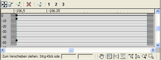

Das Diagramm des Reaktions-Managers zeigt Kurven der Master-Werte auf der horizontalen Achse und Kurven der Slave-Werte auf der vertikalen Achse. Es werden Daten für alle Zustände der Einträge gezeigt, die in der Liste "Reaktionen" markiert sind. Wenn ein Master markiert ist, zeigt das Diagramm Zustandskurven für alle zugehörigen Slaves an. Wenn ein oder mehrere Slaves markiert sind, der Master jedoch nicht, werden im Diagramm nur Daten für diese Slaves angezeigt. Sie können Daten mithilfe des Diagramms ändern, indem Sie Punkte ziehen.
Die Steuerelemente des Diagramms ähneln den Steuerelementen anderer Diagramme von 3ds Max, z. B. denen des Rollouts "Ausgabe" im Material-Editor. Der Werkzeugkasten über dem Diagramm bietet Funktionen zum Verschieben und Skalieren von Punkten im Diagramm sowie zum Einfügen neuer Punkte (also neuer Zustände). Diese Funktionen stehen auch zur Verfügung, wenn Sie mit der rechten Maustaste auf das Diagramm klicken. Wenn Sie mit der rechten Maustaste auf einen Punkt im Diagramm klicken, können Sie ihn auf "Ecke" und zwei verschiedene Bezier-Typen setzen. Wenn Sie einen Bezier-Punkt auswählen, können Sie die Kurve durch Verschieben der Haltepunkte verformen. Sie können einen Bereich aufziehen, um mehrere Punkte auszuwählen und anschließend gemeinsam zu bearbeiten. Verwenden Sie den Werkzeugkasten unter dem Diagramm zum Panen und Zoomen.
