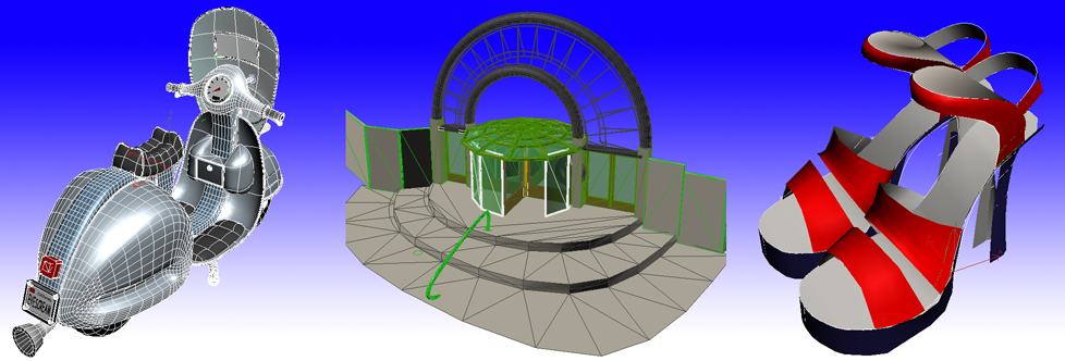

Drei Arten von Oberflächenmodellen: Patch (links); Netz (Mitte); NURBS (rechts)
