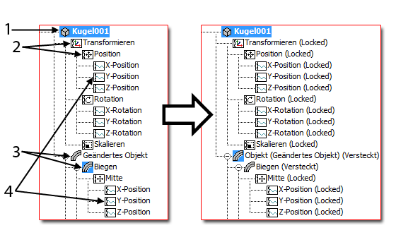

Die Befehle wirken sich je nach Spurentyp, auf den sie angewendet werden, unterschiedlich aus. Dies wird im folgenden Abschnitt zur Benutzeroberfläche beschrieben. In Bezug auf diese Befehle werden vier Spurentypen unterschieden:
Sie können Zweigspuren gut erkennen, indem Sie sie markieren und mit der rechten Maustaste anklicken, um zu prüfen, ob "Controller zuweisen" verfügbar ist.

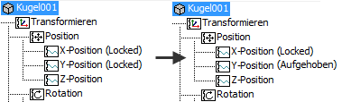

Links: Vor dem Sperren; Rechts: Nach dem Sperren und dem darauf folgenden Freigeben der Sphere001-Spur
1. Knotenspur
2. Zweigspuren
3. Komponentenspuren
4 ändert sich. Blattspuren

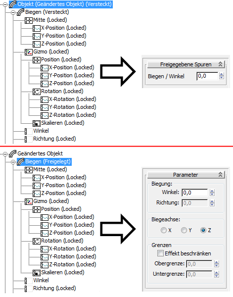

Beispiel: In der folgenden Abbildung zeigt der obere Teil den Abschnitt "Geändertes Objekt" der Hierarchie eines Objekts an, auf das der Modifikator "Biegen" angewendet wird. Die Knotenspur des Objekts war gesperrt und wurde anschließend freigegeben, und die Winkel-Spur des Modifikators wurde daraufhin freigegeben. Die resultierende Modifikatorgruppe wird rechts gezeigt.
Im unteren Teil der Abbildung war die Spur "Geändertes Objekt" freigegeben, und danach wurde die Modifikatorspur freigelegt. Die resultierende Modifikatorgruppe auf der rechten Seite zeigt das standardmäßige Parameter-Rollout des Modifikators an. Da die Winkel-Spur die einzige freigegebene Spur ist, ist nur dieser Parameter im Rollout zur Anpassung verfügbar.
Oben: Spur "Geändertes Objekt" und Modifikatorspuren gesperrt; rechts die resultierende Modifikatorgruppe
Unten: Spur "Geändertes Objekt" freigegeben und Modifikatorspur freigelegt; rechts die resultierende Modifikatorgruppe

Links: Die Sperre für die Spur "X-Position" wurde übernommen; die Sperre für die Spur "Y-Position" wurde vom übernehmenden Benutzer festgelegt.
Rechts: Durch Aktivieren von "Alle Sperren überschreiben" wird die vom übernehmenden Benutzer festgelegte Sperre (Y-Position) überschrieben, aber nicht die übernommene Sperre (X-Position).
