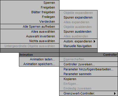

Kontextmenü der Baumstruktur
Das Kontextmenü der Hierarchie ermöglicht schnellen Zugriff auf Befehle für die Arbeit mit Controllern, zum Sperren und Freigeben von Spuren für die Verwendung mit Containern, Navigieren in der Hierarchieliste des Controller-Fensters, Laden und Speichern von Animationen und vielem mehr.
Tipp: Um ausgewählte Spuren einzeln ein- bzw. auszublenden, klicken Sie bei Quad-Menü-Hilfsmitteln mit der rechten Maustaste, und halten Sie dabei die -Taste gedrückt.
Tipp: Das Kontextmenü der Hierarchie enthält Befehle für das markierte Element, und das bei gedrückter -Taste aktivierte Kontextmenü enthält Befehle zu dem Element, das sich gerade unter dem Mauszeiger befindet.

+Kontextmenü
Diese Befehle finden sich auch im oben beschriebenen Quad-Menü, das nach einem Rechtsklick angezeigt wird.
