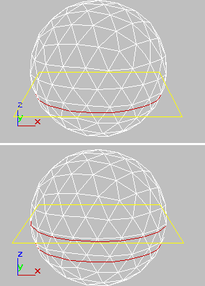

So erstellen Sie mehrere Schnitte:
  1. Wählen Sie ein bearbeitbares Netz aus.
  2. Wählen Sie in der Modifikatorgruppe die Unterobjektebene "Kante" (bzw. "Fläche", "Polygon" oder "Element") des Objekts.
  3. Beim Arbeiten an der Fläche, dem Polygon oder dem Element, wählen Sie ein oder mehrere Unterobjekte. Auf diesen Ebenen wird "Aufschneiden" nur auf ausgewählte Unterobjekte angewendet; auf den Scheitelpunkt- und Kantenebenen wirkt es sich auf das gesamte Netz aus.
  4. Klicken Sie im Bereich "Ausschneiden & Aufschneiden" auf die Schaltfläche "Schnittebene".
  5. Positionieren und drehen Sie den Schnittebenen-Gizmo, bis Sie die gewünschte Stelle erreicht haben, an der Sie den ersten Schnitt machen möchten.
  6. Klicken Sie auf die Schaltfläche "Aufschneiden". Das Objekt wird aufgeschnitten.
  7. Verschieben Sie die Schnittebene bei Bedarf an eine zweite Position, und klicken Sie erneut auf die Schaltfläche "Aufschneiden".
  8. Klicken Sie erneut auf "Schnittebene", um die Option zu deaktivieren. Sie sehen dann die Ergebnisse.
    Tipp: Um das resultierende Netz besser sehen zu können, deaktivieren Sie Nur Kanten in der Anzeigegruppe im Rollout "Anzeige-Eigenschaften".
    Schnitt-Gizmo, platziert für den ersten Schnitt (oben) und für den zweiten Schnitt (unten)
