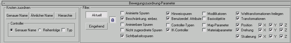

Bereich "Knoten zuordnen"
Mit diesen Steuerelementen können Sie eine automatische Zuordnung nach Name oder hierarchischer Reihenfolge durchführen. Die Zuordnung erfolgt zuerst nach Knoten- bzw. Objektname und dann innerhalb der Hierarchie des Knotens nach Controller- bzw. Spurname.
Das Vorgabeverfahren zur automatischen Zuordnung ist "Genauer Name" für Knoten und Controller. Wenn Sie das Dialogfeld "Animation zuordnen" zum ersten Mal öffnen, werden Knoten/Controller-Paare, deren Namen exakt übereinstimmen, automatisch zugeordnet. Sie können die Zuordnung ändern, indem Sie vorhandene Zuweisungen in der Liste "Zugeordnet" (durch Markieren der gewünschten Einträge und Klicken auf "->") löschen und dann ein anderes Verfahren wählen.
Genauer Name
Diese Option erstellt Knotenzuordnungen nach Namen. Stimmen die Namen nicht exakt überein, werden die Spuren nicht zugeordnet, und in der Statuszeile wird gemeldet, wie viele Knoten nicht zugeordnet wurden.
Ähnlicher Name
Sucht eine Übereinstimmung in den Objektnamen, und nutzt die Controller-Optionen (siehe unten), um die Übereinstimmung zu bestätigen.
Beispiel: Ist das eingehende Objekt R Zeh 01 und stehen in der Liste "Aktuell" Rechte erste Zehe und R Zeh Helferobjekt zur Auswahl, wird die Controller-Struktur geprüft und nach Name, Typ oder Reihenfolge verglichen, um zu bestimmen, welcher Knoten am ehesten mit dem eingehenden übereinstimmt. Gibt es mehrere recht ähnliche Übereinstimmungen, wird in der Statuszeile gemeldet, dass es mehrere Übereinstimmungen gibt, und die ähnlichsten nicht zugeordneten Knoten in der eingehenden Liste werden rot markiert.
Hierarchie
Diese Option deaktiviert die oben genannten Optionen. Sie sucht Übereinstimmungen nach Knotenreihenfolge (z. B. wird Knochen01>Knochen02>Knochen03 Bein>Wadenbein>Fuß zugeordnet, falls "Controller" auf "Reihenfolge" gesetzt und das Bein Knochen01 zugeordnet wurde. Die Option "Hierarchie" ignoriert die Namen.
Controller
Bestimmt, wie die automatische Zuordnung innerhalb von Knoten ausgeführt wird:
  • Genauer Name (Vorgabe) Sucht nach Namen übereinstimmende Controller, unabhängig von der Reihenfolge. Dies gilt besonders für Listen, Morph-Kanäle, Maps, benutzerdefinierte Attribute und andere Spuren, die anhand eines benutzerdefinierten Namens, dessen Reihenfolge aus irgendeinem Grund geändert wurde, aufgelistet sind.
  • Reihenfolge Diese Option führt die Zuordnung nach Controller-Reihenfolge durch (unabhängig von Name oder Typ) und deaktiviert die anderen Optionen. So wird beispielsweise der ersten Controller in einer Liste auf den ersten Controller in einer anderen Liste gemappt. Bei Bedarf wird die Animation durch Erstellung von Keys pro Frame zusammengefügt.
    Falls bestimmte Controller nicht zugeordnet werden können (z. B. wenn ein Bezier-Controller einem Skript zugeordnet wird), meldet die Statuszeile den Fehler und markiert den betreffenden Knoten in der Liste "Eingehend".
Typ
Ist diese Option aktiviert, können nur Controller desselben Typs zugeordnet werden. Die Zuordnung zweier Controllers unterschiedlichen Typs wird verhindert. Beispiel: Ein Noise-Controller und seine Parameter werden nur auf andere Noise-Controller gemappt. Vorgabe = Deaktiviert.
Bereich "Filter"
Die Optionen im Bereich "Filter" ähneln denen in der Spuransicht, da Sie das Anzeigen nur von bestimmten Spurtypen ermöglichen. Das Filtern ist bei großen, komplexen Animationen von Vorteil, da Sie sich auf die interessanten Spuren konzentrieren und den Rest ignorieren können.
Im Folgenden wird die Wirkung von aktivierten Filtern beschrieben. Außer wenn anders angegeben, wird der Spurtyp ausgeblendet, wenn der entsprechende Filter deaktiviert ist. In manchen Fällen wird die Spur nicht ausgeblendet, da ein anderer, aktivierter Filter die Anzeige dieser Spur ermöglicht.
Anmerkung: Die eingehende Liste enthält nur Animationsspuren, die in der XAF-Datei gespeichert wurden, kann also keine nicht verfügbaren Spuren anzeigen. Beispiel: Wenn Sie die Erstellungsparameter eines Objekts nicht animieren, wird der Inhalt der eingehenden Liste nicht geändert, wenn Sie die Option "Basisobjekte" aktivieren bzw. deaktivieren.
Aktuell/Eingehend
Bestimmt, ob die Filter auf die Liste "Aktuell" oder "Eingehend" angewendet wird.
Sperren
Wenn die Option "Sperren" aktiviert ist, werden die Filter auf beide Listen angewendet. Vorgabe = gesperrt.
Ist die Option "Sperren" deaktiviert, ist immer nur einer aktiv, und 3ds Max speichert verschiedene Kombinationen von Ein/Aus-Werten für die Filterparameter.
Animierte Spuren
Zeigt Spuren an, die Animations-Keys enthalten.
Beschränkungen einbeziehen
Zeigt Beschränkungsspuren an, selbst wenn sie nicht animiert sind.
Animierbare Spuren
Zeigt Spuren an, die als "animierbar" gekennzeichnet sind, auch wenn sie keine Animationen enthalten.
Nicht zugeordnete Spuren
Ist diese Option aktiviert, werden nicht zugeordnete Spuren ausgeblendet. Ist sie aktiviert, werden alle Spuren angezeigt.
Sichtbarkeitsspuren
Zeigt Sichtbarkeitsspuren an.
Hinweisspuren
Zeigt Hinweisspuren an. Wenn eine Hinweisspur zugeordnet wurde, werden die Hinweise in einer in der aktuellen Szene enthaltenen Hinweisspur eingefügt.
Benutzerdefinierte Attribute
Zeigt benutzerdefinierte Attributspuren an.
Controller-Typen
Zeigt die Controller-Typen (Namen) in der Liste an. Beispiel: Die Spur "Position X" zeigt "Position X: Bezier-Gleiten" an.
IK-Controller
Zeigt IK-Controller an.
Modifikatoren
Zeigt animierbare Modifikatorspuren an.
Anmerkung: Damit Modifikatorspuren in der Spalte "Aktuell" angezeigt werden können, muss der Filter "Basisobjekte" aktiviert sein.
Basisobjekte
Zeigt Erstellungsparameterspuren für parametrische Objekte wie Quader und Kugel an.
Map-Parameter
Zeigt Map-Spuren (z. B. Kacheln für Bitmaps und Mischbetrag für Misch-Maps) an.
Materialparameter
Zeigt Spuren für Materialien (z. B. für animierte Streufarbenwerte, Opazität usw.) an.
Welttransformationen freilegen
Zeigt Spuren für Welttransformationen an. Mit diesen können Sie alle Transformationsanimationen zwischen zwei Objekten mit nur einer Spur (Freigelegte Welttransformation) zuordnen.
Transformationen
Aktiviert oder deaktiviert die Anzeige aller Transformationen außer freigelegte Welttransformationen. Die folgenden Optionen steuern die Anzeige der einzelnen Transformationen:
  • Position/X/Y/Z Mit dem Kontrollkästchen Position können Sie die Anzeige aller Positionsspuren und mit den Kontrollkästchen X, Y bzw. Z für die einzelnen Achsen aktivieren bzw. deaktivieren.
  • Rotation/X/Y/Z Mit dem Kontrollkästchen Rotation können Sie die Anzeige aller Rotationsspuren und mit den Kontrollkästchen X, Y bzw. Z für die einzelnen Achsen aktivieren bzw. deaktivieren.
  • Skalierung/X/Y/Z Mit dem Kontrollkästchen Skalierung können Sie die Anzeige aller Skalierungsspuren und mit den Kontrollkästchen X, Y bzw. Z für die einzelnen Achsen aktivieren bzw. deaktivieren.
