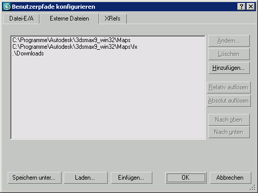

3ds Max sucht auf der Grundlage von gespeicherten Pfaden nach verschiedenen Benutzerdateitypen (z. B. Szenen, Bildern, DirectX-Effekten, fotometrischen und MAXScript-Dateien). Um den Pfad anzupassen, verwenden Sie das Dialogfeld Benutzerpfade konfigurieren, das über den gleichnamigen Befehl geöffnet wird. Dieser Befehl ist insbesondere dann nützlich, wenn Sie neue Ordner erstellen, um Ihre Szenen, Bilder, Plug-In-Module, Sicherungskopien usw. besser verwalten zu können.
Sie können MXP-Dateien (MAX-Pfaddateien) zum Speichern, Laden und Zusammenführen der vom Dialogfeld Benutzerpfade konfigurieren verwalteten Pfade verwenden. Mitglieder von Inhaltserstellungs-Teams können so einfach Projekte organisieren und effizient arbeiten, indem sie dieselben Pfade nutzen.
Diese Vorgehensweise ist im Allgemeinen für alle Registerkarten des Dialogfelds "Benutzerpfade konfigurieren" identisch. Wenn Sie eine Einstellung ändern, wird sie in die Datei 3dsmax.ini geschrieben und ist sofort gültig.

Das Dialogfeld "Benutzerpfade konfigurieren" enthält drei Registerkarten:
Außerdem enthält das Dialogfeld folgende Schaltflächen am rechten und unteren Rand:
Ermöglicht das Festlegen des Projektordners.
Mit dieser Option können Sie den markierten Pfad ändern.
Ermöglicht das Ändern eines absoluten oder vollständigen Dateipfads in einen Pfad relativ zum Projektordner.
Ermöglicht das Umwandeln eines momentan verwendeten relativen Pfads in einen absoluten Pfad. Wenn z. B. ".\" Ihren Projektordner im Pfadnamen darstellt, wird nach der Umwandlung des relativen Pfads in einen absoluten Pfad der vollständige Ordnername verwendet.
Sie können die Position des markierten Pfads in der Liste ändern, um die Suchpriorität zu ändern. Diese Schaltfläche ist nur auf den Registerkarten "Externe Dateien" und "XRefs" verfügbar.
Mit dieser Option können Sie die Pfadkonfiguration als MXP-Datei speichern, um sie mit anderen Teammitgliedern gemeinsam nutzen zu können.
Lädt eine Pfadkonfiguration aus einer MXP-Datei. Die geladene Konfiguration ersetzt die vorhandene vollständig.
Führt eine Pfadkonfiguration aus einer MXP-Datei zusammen. Dabei werden die Pfade hinzugefügt, die nur in der neuen Datei enthalten sind, und vorhandene Pfade werden ersetzt.
Wenn z. B. auf der Registerkarte "Datei-E/A"
Pfad "Szenen" als eingestellt ist.\scenes (relativer Pfad) festgelegt wurde und Sie eine Pfad-Konfigurationsdatei zusammenführen, in der als Pfad für Szenen der UNC-Pfad \\scene_server\max\scenes festgelegt wurde, wird die erste Pfadangabe durch die zweite ersetzt.
Speichert die Änderungen und schließt das Dialogfeld.
Schließt das Dialogfeld, ohne Änderungen zu speichern.
