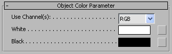

Benutzeroberfläche
Use Channel(s)
Wählen Sie diese Option, um die tatsächliche Farbe (RGB) der Drahtgitterfarbe des Objekts oder eine einzelne Komponente der Farbe zu extrahieren: Rot, Grün oder Blau.
Weiß/Schwarz
Diese beiden Farben (oder Maps) werden auf Grundlage der Intensität (Wert) des Kanals verschmolzen. Bei einer helleren Intensität wird mehr Weiß und bei einer dunkleren Intensität wird mehr Schwarz verwendet.

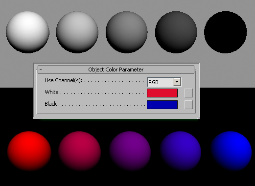

Bei den Vorgabewerten belassen diese Einstellungen die Objektfarbe oder den Kanal intakt. Wenn Sie die Einstellungen jedoch ändern, besteht das Ergebnis aus einem Farbenbereich auf Grundlage der Mischung der beiden Intensitäten der extrahierten Kanäle. Wenn Sie z. B. für "Use Channel(s)" RGB (Vorgabe) und für die Farbe "Weiß" Rot und für die Farbe "Schwarz" Blau festlegen, bestände die resultierende Ausgabe aus einem Farbbereich aus Rot über Lila bis Blau, abhängig von der ursprünglichen Intensität der Objektfarbe.
Oben: Kugeln im Ansichtsfenster, die Objektfarben anzeigen
Eingefügt: Parameter für Objektfarbe
Unten: Gerenderte Kugeln mit demselben Material
