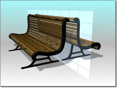

Spiegeln einer Bank

Stellt die Achse des Spiegeleffekts dar. Sie können das Gizmo verschieben, drehen oder skalieren und so den Spiegeleffekt beeinflussen. Sie können die Gizmo-Transformationen animieren, was mit dem im Werkzeugkasten verfügbaren Hilfsmittel Spiegeln nicht möglich ist.
