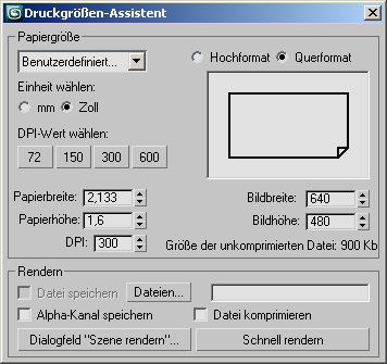

Druckgrößen-Assistent
Die Funktion "Druckgrößen-Assistent" ist nützlich, wenn Sie ein gerendertes Bild drucken möchten. Über den Assistenten können Sie die Größe, Auflösung und Ausrichtung auf das gedruckte Bild bezogen angeben, d. h. unter Verwendung von Standardmaßeinheiten anstelle von Pixeln. Der Assistent zeigt auch die ungefähre unkomprimierte Größe der Bilddatei an. Sie können direkt aus dem Assistenten auf Ihrem Computer oder über ein Netzwerk rendern, oder Sie übertragen die Einstellungen an das Dialogfeld "Rendern einrichten".

Benutzeroberfläche
Bereich "Papiergröße"
[Dropdown-Liste]
In der Dropdown-Liste für die Papiergröße können Sie verschiedene Standardauflösungen und Seitenverhältnisse für den Druck auswählen. Wählen Sie eines der Formate aus, oder behalten Sie die Einstellung "Benutzerdefiniert" bei, mit der Sie die anderen Steuerelemente im Bereich "Ausgabegröße" frei bestimmen können. Folgende Optionen stehen in der Liste zur Verfügung:

Hochformat/Querformat
Wählen Sie "Hochformat" für eine vertikal ausgerichtete Ausgabe oder "Querformat" für eine horizontal ausgerichtete Ausgabe. Das Fensterbild stellt die ausgewählte Ausrichtung grafisch dar.
Anmerkung: Beim Umstellen von "Hochformat" auf "Querformat" werden lediglich die Einstellungen für Höhe und Breite vertauscht. Die tatsächliche Ausrichtung hängt von den Bildmaßen ab. Wenn Sie beispielsweise "Hochformat" auswählen und dann eine benutzerdefinierte Größe angeben, deren Breite die Höhe übersteigt, ergibt sich eine horizontale Ausrichtung.
Tipp: Nachdem Sie diese Einstellung geändert haben, sollten Sie unbedingt eine Vorschau des Bilds mithilfe der Funktion Sichere Frames zeigen im Menü für die Ansichtsfenster-Blickpunktbeschriftung anzeigen. So können Sie sehen, wie die Ausgabeausrichtung sich zum Ansichtsfenster verhält.
Einheit wählen
Mit dieser Option können Sie angeben, ob die Maßeinheit für "Papierbreite" und "Papierhöhe" Millimeter (mm) oder Zoll sein soll.
DPI-Wert wählen
Bietet vier Schaltflächen für häufig verwendete DPI-Einstellungen (Dots per Inch, Punkt pro Zoll): 72, 150, 300 und 600. Klicken Sie auf eine der Schaltflächen, um einen Wert in der DPI-Eigenschaft festzulegen, siehe unten.
Papierbreite/Papierhöhe
Gibt die Breite und Höhe der Ausgabe in Millimeter (mm) oder Zoll an, je nachdem, was unter "Einheit wählen" festgelegt wurde.
Anmerkung: Durch Änderung eines der beiden Werte ändert sich auch die entsprechende Bildgrößeneinstellung.
Bildbreite/Bildhöhe
Gibt die Breite und Höhe der Ausgabe in Pixeln an.
Anmerkung: Durch Änderung eines der beiden Werte ändert sich auch die entsprechende Papiergrößeneinstellung.
DPI
Gibt die Ausgabeauflösung in Punkt pro Zoll (Dots per Inch) an. Am einfachsten legen Sie sie fest, indem Sie auf eine der Schaltflächen unter "DPI-Wert wählen" klicken. Wenn Sie eine andere Auflösung verwenden möchten, geben Sie diese hier manuell ein.
Nur TIFF-Dateien unterstützen DPI-Informationen. Beim Rendern in einem anderen Bildformat müssen Sie die Bildauflösung später möglicherweise mit einer Bildverarbeitungsanwendung anpassen.
Anmerkung: Durch die Änderung der DPI-Einstellung ändern sich auch die Einstellungen für Bildbreite und -höhe, wobei das Seitenverhältnis beibehalten wird.
Größe der unkomprimierten Datei
Zeigt die Größe der gerenderten TIFF-Bilddatei im unkomprimierten Zustand an.
