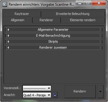

Dialogfeld "Renderausgabe einrichten"
Beim Rendern wird auf Grundlage Ihrer dreidimensionalen Szene ein zweidimensionales Bild oder eine zweidimensionale Animation erstellt. Dabei wird die Geometrie der Szene durch die von Ihnen eingestellte Beleuchtung, die von Ihnen angewendeten Materialien und die Umgebungseinstellungen (zum Beispiel für Hintergrund und Atmosphäre) schattiert.
Das Dialogfeld "Renderausgabe einrichten" besitzt mehrere Registerkarten. Die Anzahl und die Namen der Registerkarten können sich abhängig vom aktiven Renderer ändern. Folgende Registerkarten sind immer vorhanden:

So rendern Sie ein Standbild:
  1. Aktivieren Sie das zu rendernde Ansichtsfenster.
  2. Klicken Sie auf (Rendern einrichten).
    Das Dialogfeld "Renderausgabe einrichten" wird mit der aktivierten Registerkarte "Allgemein" geöffnet.
  3. Überprüfen Sie im Rollout "Allgemeine Parameter" im Bereich "Zeitausgabe", ob die Option "Einzeln" ausgewählt ist.
  4. Stellen Sie im Bereich "Ausgabegröße" andere Renderparameter ein, oder verwenden Sie die Vorgabeeinstellungen.
  5. Klicken Sie unten im Dialogfeld auf die Schaltfläche "Rendern".
    Vorgabemäßig wird die Renderausgabe im Fenster mit gerendertem Bild angezeigt.

Benutzeroberfläche
Voreinstellung
Sie können in dieser Dropdown-Liste aus verschiedenen voreingestellten Renderparametern sowie dem Laden und Speichern von Parametereinstellungen wählen. Weitere Informationen finden Sie unter Voreingestellte Renderoptionen.
Ansicht
Zeigt das Ansichtsfenster, in dem der Rendervorgang durchgeführt wird, wenn Sie auf "Rendern" klicken. Sie können ein anderes zu renderndes Ansichtsfenster angeben, indem Sie es in der Liste auswählen oder in der Hauptbenutzeroberfläche aktivieren.
Die Dropdown-Liste enthält alle Ansichtsfenster, die in allen Ansichtsfenster-Layouts verfügbar sind. Jedes Ansichtsfenster wird mit dem Namen des Layouts, gefolgt von einem Bindestrich und dem Namen des Ansichtsfensters, aufgelistet. Beispiel: Zeile 1, Zeile 2 - Vorn. Aus diesem Grund vergeben Sie zur leichteren Identifizierung von Ansichtsfenstern aussagekräftige Namen für Ihre Layouts Namen, z. B. Nahaufnahmen.
Wenn Sie in der Hauptoberfläche ein anderes Ansichtsfenster aktivieren, wird diese Einstellung automatisch aktualisiert, sofern An Ansichtsfenster binden (siehe unten) deaktiviert ist.
Ansicht sperren
Wenn diese Option aktiviert ist, wird die Ansicht gesperrt, die derzeit in der Ansichtsfensterliste angezeigt wird. Dadurch können Sie die Szene in anderen Ansichtsfenstern anpassen (die dabei aktiviert werden), wenn Sie jedoch auf "Rendern" klicken, wird das Ansichtsfenster gerendert, das Sie ursprünglich ausgewählt hatten. Wenn diese Option deaktiviert ist, wird beim Klicken auf "Rendern" immer das aktive Ansichtsfenster gerendert.

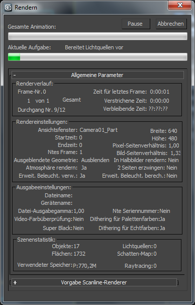

Dialogfeld "Renderverlauf"
Wenn Sie auf "Rendern" klicken, werden in einem Statusfenster für den Rendervorgang die verwendeten Parameter und eine Fortschrittsleiste angezeigt. Das Dialogfeld "Rendern" enthält die Schaltfläche "Pause" links neben der Schaltfläche "Abbrechen". Wenn Sie auf "Pause" klicken, wird der Rendervorgang unterbrochen, und die Beschriftung der Schaltfläche ändert sich in "Wiederaufnehmen". Wenn Sie auf "Wiederaufnehmen" klicken, fahren Sie mit dem Rendern fort.
Anmerkung: Der mental ray-Renderer unterstützt die Schaltfläche Pause nicht. Sie können einen mental ray-Rendervorgang zwar abbrechen, aber nicht unterbrechen.
