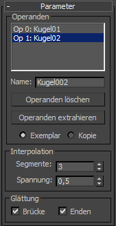

Rollout Parameter
Bereich "Operanden"
- [Liste der Operanden]
Zeigt die aktuellen Operanden an. Wählen Sie einen Operanden zum Umbenennen oder Extrahieren aus, indem Sie in dieser Liste auf den gewünschten Operanden klicken.
- Name
Hier können Sie einen ausgewählten Operanden umbenennen. Geben Sie einen neuen Namen ein, und drücken Sie
oder
- Operanden löschen
Löscht einen ausgewählten Operanden aus der Liste.
- Operanden extrahieren
Extrahiert eine Kopie oder eine Instanz des ausgewählten Operanden. Wählen Sie einen Operanden in der Liste, um diese Schaltfläche zu aktivieren.
Anmerkung: Diese Schaltfläche ist nur in der Modifikatorgruppe verfügbar. Sie können einen Operanden nicht extrahieren, wenn Sie sich in der Erstellungsgruppe befinden.
- Instanz/Kopie
Mit diesen Optionsfeldern können Sie angeben, wie der Operand extrahiert werden soll: als Instanz oder Kopie.
Bereich "Interpolation"
- Segmente
Legt die Anzahl der Segmente der Verbindungsbrücke fest.
- Spannung
Bestimmt die Krümmung der Verbindungsbrücke. Ein Wert von 0 liefert keine Krümmung, während höhere Werte Kurven erstellen, die glatter an die Oberflächennormalen an beiden Enden der Verbindungsbrücke angepasst werden. Dieses Zahlenauswahlfeld hat keine sichtbare Auswirkung, wenn "Segmente" auf 0 eingestellt ist.
Bereich "Glättung"
- Brücke
Wendet Glättung zwischen den Flächen der Verbindungsbrücke an.
- Enden
Wenn dieses Kontrollkästchen aktiviert ist, wird zwischen den Flächen, die an die alten und neuen Oberflächen der Verbindungsbrücke und der Originalobjekte angrenzen, Glättung angewendet. Wenn die Option deaktiviert ist, weist 3ds Max der Brücke eine neue Material-ID zu. Die neue ID-Nummer ist um eins höher als die höchste ID-Nummer in den Originalobjekten. Wenn dieses Kontrollkästchen aktiviert ist, wird die ID-Nummer aus einem der Originalobjekte entnommen.
Anmerkung: Wenn sowohl "Brücke" als auch "Enden" aktiviert sind, die Originalobjekte jedoch keine Glättungsgruppen enthalten, wird der Brücke und den Flächen, die an die Brücke angrenzen, Glättung zugewiesen.
