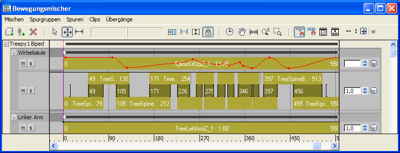

Die Gewichtungskurven der einzelnen Spuren erscheinen als dünne schwarze Linie am oberen Ende der Spur.
Tipp: Wenn Sie die Gewichtungskurve nicht sehen können, klicken Sie auf "Einstellungen", um das Dialogfeld Mischereinstellungen zu öffnen. Aktivieren Sie dort die Option "Gewichtungskurven".
Sie können auf die Gewichtungskurve zugreifen, indem Sie auf die Schaltfläche "Gewichtungsmodus" am rechten Ende der Spur klicken. Durch Klicken auf "Gewichtungsmodus" im Werkzeugkasten des Bewegungsmischers wird die Bearbeitung der Gewichtungskurve für alle Spuren aktiviert. Wenn der Gewichtungsmodus aktiviert ist, können Sie nur mit der Gewichtungskurve arbeiten, nicht mit den Clips selbst.

  3. Klicken Sie für die oberste Spur in der Spurgruppe auf (Gewichtungsmodus). Diese Schaltfläche befindet sich rechts neben der Spurenanzeige.
    Die Gewichtungskurve wird rot und zeigt so an, dass sie bearbeitet werden kann.

  4. Zeigen Sie mit dem Mauszeiger auf die Linie, bis ein kleiner Pfeil erscheint. Klicken Sie auf die Stelle, an der ein Knoten eingefügt werden soll.
  5. Legen Sie durch Klicken weitere Knoten auf der Gewichtungskurve fest.
    Tipp: Auf einer Übergangsspur wird normalerweise an jedem Ende der Spur und in bestimmten Abständen dazwischen ein Knoten festgelegt. Die Anzahl der Knoten hängt vom Typ der zu erstellenden Kurve ab. Achten Sie darauf, dass Sie nur so viele Knoten erstellen, wie für Ihre Animation erforderlich sind.
  6. Zeigen Sie auf einen vorhandenen Knoten. Der Mauszeiger nimmt die Form eines Kreuzes an.
  7. Verschieben Sie den ausgewählten Knoten durch Klicken und Ziehen nach unten.
    Der Bewegungsmischer mischt die Bewegungen aus der obersten Spur mit der darunterliegenden Spur für das jeweilige Frame. Der Anteil der Spuren im Mischergebnis hängt vom Wert der Gewichtungskurve für die oberste Spur ab.
