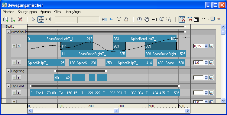

Mithilfe des Bewegungsmischers können Sie Bewegungsdateien (BIP- und XAF-Dateien) für Biped- oder andere Objekte mischen. Diese Bewegungsdateien werden auch Clips genannt.
Der Bewegungsmischer kann mit einem Audiomischpult verglichen werden. Motion-Clips können überblendet, gedehnt, übereinandergelegt und schließlich zu einem fertigen Clip zusammengemischt werden.
Im Bewegungsmischer werden Bewegungsdateien in Spuren platziert. Der Bewegungsmischer bietet folgende Möglichkeiten:
Damit Sie sich die Biped-Bewegungen im Bewegungsmischer mit dem Biped in der Szene ansehen können, müssen Sie im Rollout "Biped" den Bewegungsmischer aktivieren.
Im Bewegungsmischer werden die Bewegungen für alle Objekte in der Szene importiert und gemischt. Nach dem Mischen der Bewegungen können Sie das Ergebnis an andere Biped- (wenn BIP-Dateien enthalten sind) bzw. andere Objekte (wenn XAF-Dateien enthalten sind) weitergeben oder in einer MIX-Datei speichern.

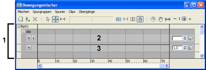

Wenn Sie den Mischer öffnen, während ein Biped ausgewählt ist, werden dem Biped automatisch eine Spurgruppe, eine Clip-Spur und eine Balance-Spur zugewiesen. Wenn ein anderes Objekte ausgewählt ist, wird der Mischer leer geöffnet.
1. Bereich "Spur"
2. Clip-Spur
3. Balance-Spur
Diese Begriffe werden weiter unten näher erläutert.

    Daraufhin wird der Bewegungsmischer geöffnet, und der ausgewählte Biped sowie zwei Spuren werden angezeigt. Informationen zu diesen Spuren finden Sie unter Hinzufügen von Spuren zum Mischer.
    Wenn Sie den Bewegungsmischer öffnen, wird auch der Mischermodus für den Biped aktiviert. Der Mischermodus muss aktiviert sein, damit die gemischte Bewegung für den Biped zu sehen ist.
