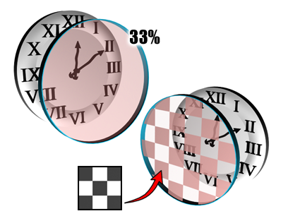

Die Option Opazität steuert, ob ein Material opak, transparent oder transluzent ist. (Der Transluzenz-Shader bietet eine physikalisch genauere Möglichkeit zur Erzeugung von Transluzenz.)
Steuerung der Opazität mit der Opazitätseinstellung (links) oder einem Opazitäts-Map (rechts).

Das Material wird transparenter. Ein völlig transparentes Objekt (0 % Opazität) ist nahezu unsichtbar, und es ist lediglich das von ihm reflektierte Licht (die Spiegelglanzlichter) erkennbar.
