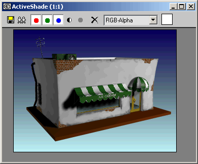

Wenn Sie einen ActiveShade-Rendervorgang in einem eigenen Fenster erstellen möchten, wählen Sie im Hauptwerkzeugkasten im Flyout Rendern den Befehl ActiveShade aus.
Die ActiveShade-Übersicht ist ähnlich wie das Fenster für gerenderte Frames mit einem Teilsatz der gleichen Steuerelemente ausgestattet.
Es kann immer nur ein ActiveShade-Fenster geöffnet werden. Wenn Sie in einem Ansichtsfenster zu einer ActiveShade-Ansicht wechseln, während eine ActiveShade-Übersicht geöffnet ist, werden Sie in einer Meldung gefragt, ob Sie die Übersicht schließen oder den Vorgang abbrechen möchten.
