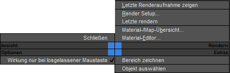

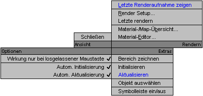

Wenn Sie mit der rechten Maustaste auf ein ActiveShade-Fenster klicken, wird im Quad-Menü ein Satz von Befehlen für ActiveShade angezeigt.
Quad-Menü für Scanline ActiveShade
Quad-Menü für mental ray und iray ActiveShade
