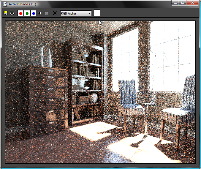

Gerendertes Ansichtsfenster in einer iray ActiveShade-Übersicht

iray ActiveShade-Übersicht oder -Ansichtsfenster wird interaktiv aktualisiert, um die folgenden Arten von Änderungen in der Szene anzuzeigen:
Ändern einer Lichtquelleneinstellung (z. B. der Farbe oder Intensität) Die iray ActiveShade-Übersicht wird nicht aktualisiert, um die folgenden Arten von Änderungen in der Szene anzuzeigen:
Um diese Änderungen anzuzeigen, müssen Sie ActiveShade neu starten. Schließen Sie das ActiveShade-Fenster oder Ansichtsfenster, und klicken Sie dann im Hauptwerkzeugkasten noch einmal auf
(ActiveShade). Wenn das Dialogfeld Rendern einrichten noch geöffnet ist, können Sie durch Klicken auf die Schaltfläche ActiveShade ActiveShade neu starten.

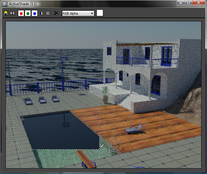

Beim Zeichnen eines zu rendernden Bereichs (klicken Sie mit der rechten Maustaste auf das Fenster der ActiveShade-Übersicht, und wählen Sie die Option "Bereich zeichnen") rendert der iray- oder mental ray-Renderer nur den Bereich, löscht jedoch nicht den übrigen Fensterinhalt, so wie dies der Scanline-Renderer macht.
Bereich zeichnen mit iray ActiveShade
Nur das Material Water - Pool hat sich geändert.

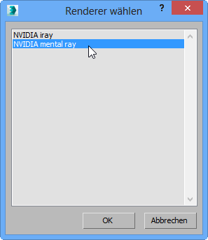

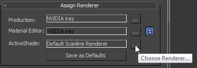

So verwenden Sie den iray oder mental ray-Renderer als ActiveShade-Renderer
(Rendern einrichten).
Rollout Renderer zuweisen auf die Schaltfläche
(Renderer wählen) für den ActiveShade-Renderer.
Jetzt wird für das ActiveShade-Rendern der Renderer verwendet, den Sie ausgewählt haben.
