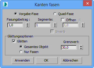

Dialogfeld "Scheitelpunkte/Kanten/Ränder fasen" (Polynetz)
Beim Fasen werden neue Flächen und verbindende Kanten am gefasten Element erstellt. Es steht auch eine Option zum Erstellen eines offenen (leeren) Raums zur Verfügung. Bei Scheitelpunkten, Kanten und Rändern können Sie den Fasungsbetrag numerisch festlegen und die Option zum Erstellen eines leeren Raumes ein- bzw. auszuschalten. Die Einstellung "Segmente" wird nur auf Kanten und Ränder angewendet.

Typ des Fasens
Wählen Sie die grundlegende Fasenmethode:
  • Vorgabe-Fase: Fasen erstellt Vierecke und Dreiecke.
  • Quad-Fase: Fasen erstellt nur Vierecke. Zusätzlich erstellte Geometrie (wie z. B. Bereiche neben den gefasten Unterobjekten) kann Dreiecke einschließen.
1. Ursprüngliche Kantenauswahl
2. Quad-Fase (Segmente = 2; Spannung = 0,5). Alle neuen Polygone an der Ecke sind Vierecke.
3. Vorgabe-Fase (Segmente = 2). Die neuen Polygone an der Ecke sind Vierecke und Dreiecke.
Fasungsbetrag
Die Größe des Fasens in Abstandseinheiten. Vorgabe = 1,0.
Segmente
(Nur Kanten) Fügt Polygone im Bereich des Fasens hinzu. Das Ergebnis hängt vom Fasentyp ab.
  • Vorgabe-Fase: Der Prozess des Fasens ersetzt jede gefaste Kante durch die Anzahl von Polygonen in der Höhe des Segmentwerts. Dabei kann die Erhöhung des Segmentewerts von gefasten Kanten zwischen nicht koplanaren Polygonen zur Rundung des abgefasten Bereichs führen.
  • Quad-Fase: Erstellt (2 x Segmentwert) neue Polygone um jede gefaste Kante. So werden z. B. bei Einstellung von "Segmente" auf 3 sechs neue Polygone pro Kante erstellt. Je höher der verwendete Segmentewert ist, desto stärker lässt sich die Fase in Abhängigkeit vom Spannungswert abrunden.
