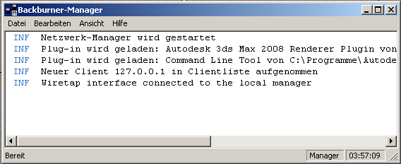

Die Anwendungsversion des Netzwerk-Render-Managers bietet eine grafische Benutzeroberfläche für Steuerungs- und Überwachungszwecke. Sie führt einen Prozess auf Ihrem Desktop im Vordergrund aus und verbleibt aktiv, bis sie explizit geschlossen wird. Ihre Komponenten umfassen eine Menüleiste, ein Listenfenster und eine Statusleiste.

Listenfenster
Dieser Bereich der Manager-Oberfläche listet verschiedene Informationsarten zum aktuellen Status des Managers auf. Je nach den Auswahlen, die im Dialogfeld "Logging Properties" (Protokolleigenschaften) vorgenommen wurden, werden Meldungen angezeigt, die den Benutzer beispielsweise auf Folgendes hinweisen:
  • Verbindung und Registrierung zwischen dem Manager und Server(n)
  • Neue Auftragszuweisungen
  • Welcher Computer als Warteschlangen-Controller fungiert (d. h. der Computer, auf dem die Warteschlangenüberwachung ausgeführt wird)
  • Zugewiesene/gerenderte Frames
  • Bestätigt Pakete, die zwischen Manager und einem oder mehreren Servern versendet werden
  • Herunterfahren von Manager/Server(n)
  • Jegliche aufgetretenen Renderfehler
    Diese Informationen können über das Dialogfeld "Logging Properties" (Protokolleigenschaften) gefiltert werden.
