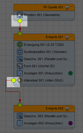

Im Partikelfluss-System erstellen Sie ein Partikeldiagramm durch die Verknüpfung von Ereignissen mittels Vernetzungen. Jede Vernetzung verknüpft eine Ausgabe mit einer Ereigniseingabe. Es gibt zwei verschiedene Ausgabearten:
Quellenausgabe (oben); Testausgabe (unten)
