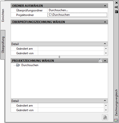

Auf der Registerkarte Einrichten der Palette Zeichnungsvergleich geben Sie den Kontext für die Zuordnung und Analyse der Zeichnungen an. Der Überprüfungsordner unter Ordner wählen enthält aktualisierte oder überarbeitete Zeichnungen und der Projektordner die Originalversion der Zeichnungsdateien. Alle Projektzeichnungen müssen sich im selben Ordner der obersten Ebene befinden, damit der Vergleich in dem richtigen Kontext durchgeführt werden kann.

  2. Klicken Sie auf der Registerkarte Einrichten für Überprüfungsordner auf Durchsuchen , um zu dem Ordner mit den Projektzeichnungen zu navigieren, und wählen Sie ihn aus.
    Zeichnungsdateien in diesem Ordner werden im Fensterausschnitt Überprüfungszeichnung wählen in alphabetischer Reihenfolge angezeigt. Zu diesen Dateien gehören auch Host-Zeichnungen und darin als externe Referenzen enthaltene Zeichnungen (XRefs).

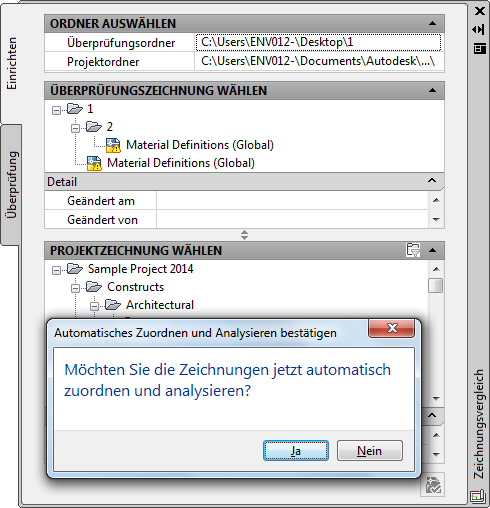

  3. Klicken Sie für Überprüfungsordner auf Durchsuchen , um zu dem Ordner mit den Projektzeichnungen zu navigieren, und wählen Sie ihn aus.
    Das Dialogfeld Automatisches Zuordnen und Analysieren bestätigen wird angezeigt.
    Anmerkung: In den meisten Fällen sollte die Option für die automatische Zuordnung und Analyse verwendet werden. Zeichnungen sollten nur manuell zugeordnet werden, wenn eine Überprüfungszeichnung umbenannt wurde oder wenn Sie nur einen Teil der Zeichnungen vergleichen möchten.
  4. Ordnen Sie die Überprüfungszeichnungen den Projektzeichnungen zu.
    Was möchten Sie tun… Aktion…
    Automatisches Zuordnen aller Überprüfungszeichnungen zu Projektzeichnungen in diesen Ordnern Klicken Sie auf Ja.
    Die Fortschrittsleiste Zeichnungen werden automatisch zugeordnet und analysiert wird angezeigt. Die Software ordnet Zeichnungen anhand des Dateinamens zu.
    Auswählen eines anderen Projektordners vor der automatischen Zuordnung Klicken Sie auf Nein, und rufen Sie unter Ordner auswählen den Ordner mit den Projektzeichnungen als Projektordner auf. Klicken Sie auf Ja, wenn das Dialogfeld Automatisches Zuordnen und Analysieren bestätigen angezeigt wird.

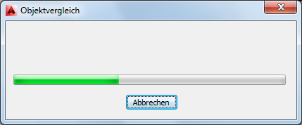

    Die Fortschrittsleiste Objektvergleich zeigt die Anzahl der verglichenen Objekte an, während die Daten verarbeitet werden. Um Ergebnisse zu erzielen, sollten Sie stets warten, bis der Vergleich der Zeichnungen abgeschlossen ist.
