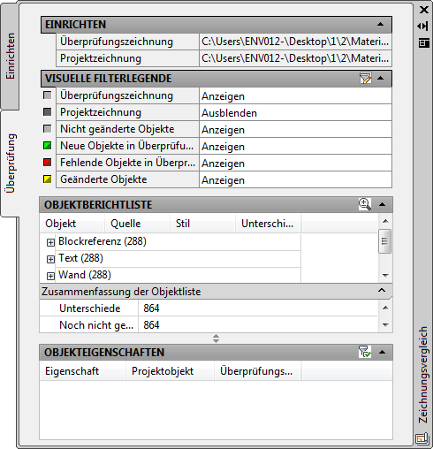

Auf der Registerkarte Überprüfung der Palette Zeichnungsvergleich können Sie die Ergebnisse einer Zeichnungsvergleichssitzung auf der Basis einzelner Objekte überprüfen. Sie können die Darstellung im Zeichnungsbereich auch filtern, um bestimmte Objektkategorien oder die gesamte Zeichnung ein- oder auszublenden. Die Registerkarte enthält folgende Bereiche.

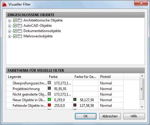

Wenn Sie eine Zeichnugsvergleichssitzung starten, ist der zuletzt in der vorhergehenden Sitzung verwendete Filter noch aktiv. Um die Farben oder Plotstile einer beliebigen Kategorie in der Legende zu ändern, klicken Sie in der Titelleiste Visuelle Filterlegende auf das Symbol Visuelle Filter bearbeiten (
). Dadurch wird das Dialogfeld Visueller Filter geöffnet.
Wählen Sie unter Eingeschlossene Objekte, welche Objekte verglichen werden. Beispielsweise können Sie einen visuellen Filter einrichten, mit dem bei einem Vergleich nur die geänderten Fenster berücksichtigt werden. Alle anderen Objekte werden als nicht geändert angezeigt. Unter Farbthema für visuelle Filter können Sie die Farbschemata anpassen und verschiedenen Gruppen von Objekten (z. B. allen geänderten Fenstern) Plotstile zuweisen. In der Spalte Farbe werden die Farben für noch nicht geprüfte Objekte aufgelistet, bevor diese ausgewählt werden. Die Spalte Farbe für Geprüft enthält die Farben, in denen Objekte angezeigt werden, nachdem sie ausgewählt wurden.
Wählen Sie Objekte aus der Liste aus, um für sie den Status Noch nicht geprüft oder Geprüft festzulegen. Verwenden Sie die UMSCHALTTASTE, um mehrere zusammenstehende Objekte auszuwählen. Drücken Sie STRG, um mehrere Objekte auszuwählen, die nicht beieinander liegen. Klicken Sie mit der rechten Maustaste, und wählen Sie Auf noch nicht geprüft zurücksetzen oder Als Geprüft markieren. Durch Zurücksetzen der Objekte wird der Textstil in der Objektberichtliste geändert, und die Werte in der Zusammenfassung der Objektliste werden aktualisiert.
Die Option zum Zoomen eines Objekts kann aktiviert und deaktiviert werden, indem Sie in der Titelleiste der Objektberichtliste oder in der Gruppe Zeichnungsvergleich auf die Schaltfläche Zoomen (
) klicken. Die Software vergrößert ein Objekt automatisch, nachdem Sie es in der Objektberichtliste ausgewählt haben, wenn diese Option aktiviert ist.
Wenn Sie geänderte Objekte im Zeichnungsbereich auswählen, wird das Objekt in der Objektberichtliste hervorgehoben. Wenn Sie den Cursor über neue oder geänderte Objekte in der Zeichnung halten, zeigt ein Schlosssymbol an, dass diese Objekte nicht geändert werden können.
Die Objektberichtliste, die Zusammenfassung der Objektliste und die Objekteigenschaften sind eng miteinander verknüpft. Wenn Sie ein Objekt aus der Objektberichtliste wählen, ändert sich die Anzahl der noch nicht geprüften Objekte und die Eigenschaften des Objekts werden unter Objekteigenschaften angezeigt.
Wenn das Objekt fehlt, enthält nur die Spalte Projektobjekt Daten. Wenn das Objekt neu ist, enthält nur die Spalte Überprüfungsobjekt Daten. Für geänderte Objekte werden sowohl Projekt- als auch Überprüfungseigenschaften angezeigt.
