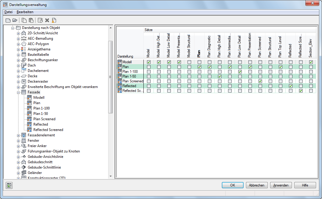

Im rechten Fensterausschnitt werden in den Zeilen die Darstellungen aufgeführt, die für dieses Objekt vorhanden sind, und in den Spalten die Darstellungssätze. Ein Häkchen unterhalb eines Darstellungssatzes zeigt an, dass die Darstellung in diesem Darstellungssatz verwendet wird. Eine Darstellung kann in mehreren Darstellungssätzen verwendet werden.
In Darstellungssätzen verwendete Fassadendarstellungen
Das Symbol neben dem Darstellungsnamen weist darauf hin, ob es sich um eine vordefinierte Darstellung () oder eine benutzerspezifische Darstellung (
) handelt.
