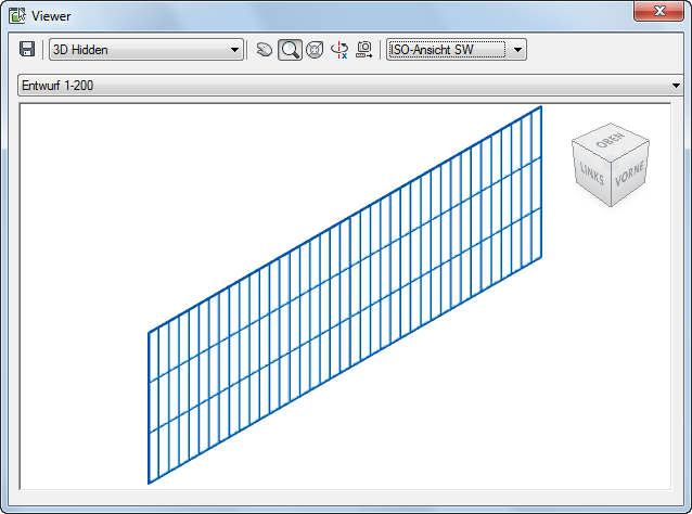

Der Viewer zeigt das Objekt in der Darstellung an.
Anzeige einer Fassade im Viewer
- Sie können die Steuerelemente im Viewer verwenden, um das Objekt aus verschiedenen Ansichtsrichtungen sowie unter Ausblendung verdeckter Linien oder mit Schattierung anzuzeigen.
