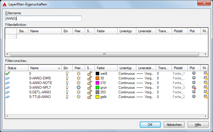

Beispiel 1: Filter für Layereigenschaften
Der Filter namens "Anno" zeigt Layer an, die einen der folgenden Kriterien erfüllen:
- Haben einen Namen, der die Buchstaben anno enthält UND sind aktiviert UND getaut.
- Haben einen Namen, der die Buchstaben anno UND haben die Standardfarbe Rot.
Ergebnis:

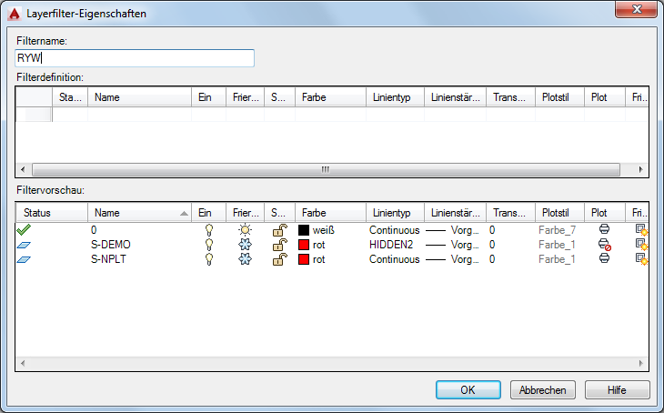

Beispiel 2: Filter für Layergruppen
Der Filter "Floor Plan" zeigt Layer an, welche die folgenden Kriterien erfüllen:
- Sind in der Layer-Gruppe "Floor Plan" enthalten. Diese Layer wurden aus der Liste von Layern auf der rechten Seite des Layereigenschaften-Managers auf den Layer-Gruppennamen gezogen, der im linken Bereich erstellt wurde. Um für das Ziehen alle Layer anzuzeigen, klicken Sie im linken Bereich auf den Layerfilter Alle.
Anmerkung: Wenn Sie mit der rechten Maustaste auf einen Filter für Layereigenschaften klicken, können Sie ihn in einen komplexeren Filter für Layergruppen umwandeln.
Ergebnis:
