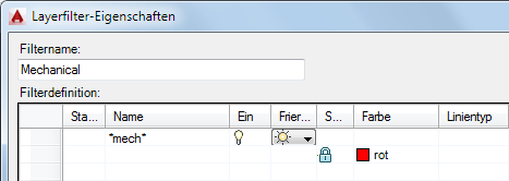

Zeigt den Namen des Layereigenschaftenfilters an.
Zeigt die Eigenschaften der Layer an, die festlegen, welche Layer aufgeführt werden. Klicken Sie, um eine oder mehrere Eigenschaften zum Definieren des Filters anzugeben. Alle in einer einzelnen Zeile der Filterdefinition angegebenen Eigenschaften müssen für die Anzeige eines Layernamens auf True gesetzt werden (logisches UND). Aufeinanderfolgende Zeilen in der Filterdefinition geben jeweils alternative Kriterien an (logisches ODER).
Beispiel:
Dieser Filter wurde mit Mechanical benannt, und die Filterdefinition beinhaltet die folgenden Kriterien:

Geben Sie einen Layernamen bzw. einen Teil des Layernamens mit Standard-Platzhalterzeichen ein. Geben Sie zum Beispiel *tech* ein, um alle Layer einzuschließen, deren Namen die Buchstaben tech enthalten.
Klicken Sie in der Spalte Ein in eine Zelle, und klicken Sie dann auf das Symbol Ein, Aus oder Leer. Das Symbol Leer gibt an, dass die Einstellung keine Rolle spielt.
In den anderen Spalten klicken Sie zunächst auf eine Zelle in der Spalte, um verschiedene Symbole anzuzeigen, oder auf die Schaltfläche [...], und klicken Sie dann auf die Einstellung zum Angeben eines Filters.
