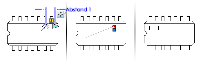

Bei Verschiebungsaktionen werden ausgewählte Objekte um einen bestimmten Abstand und einen bestimmten Winkel verschoben.

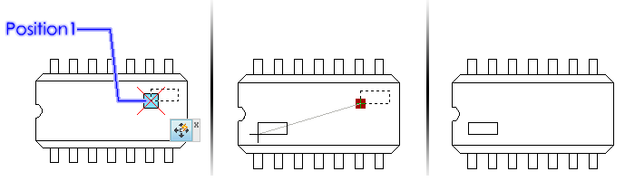

Eine mit einem Punktparameter verbundene Verschiebungsaktion verschiebt alle Objekte eines Auswahlsatzes in eine beliebige Richtung. Der Punktparameter wird zur Position des Griffes für die Verschiebungsaktion in der Blockreferenz.
Eine Verschiebungsaktion, die mit einem linearen Parameter verknüpft ist, verschiebt alle Objekte in einem Auswahlsatz ausschließlich in die Richtung des linearen Parameters. Der Parameter Leitpunkt definiert die Position des Griffs in der Blockreferenz.

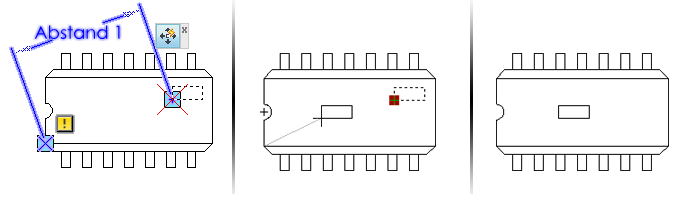

Eine Verschiebungsaktion, die mit einem polaren Parameter verknüpft ist, verschiebt alle Objekte in einem Auswahlsatz in eine beliebige Richtung. In der Blockreferenz ist der Parameter Leitpunkt
Wenn Sie eine Verschiebungsaktion auf einen polaren Parameter anwenden, erhalten Sie dasselbe Ergebnis wie beim Anwenden einer Verschiebungsaktion auf einen Punktparameter.
