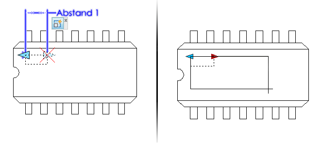

Mit Skalierungsaktionen werden die ausgewählten Objekte relativ zu dem durch die Aktion definierten Basispunkt skaliert.
Eine auf einen linearen Parameter angewendete Skalierungsaktion skaliert die ausgewählten Objekte in die Richtung des Parameters.
Eine auf einen polaren Parameter angewendete Skalierungsaktion skaliert die ausgewählten Objekte um den angegebenen Abstand und Winkel. Die resultierende Geometrie verhält sich genauso wie eine auf einen linearen Parameter angewendete Skalierungsaktion, aber die Bearbeitungsweise von Griffen unterscheidet sich von derjenigen der Palette Eigenschaften.
Eine auf einen XY-Parameter angewendete Skalierungsaktion skaliert die ausgewählten Objekte nur in die X- und Y-Richtung, gemäß der Definition durch den Parameter. Während sich die resultierende Geometrie genauso wie eine auf einen linearen Parameter angewendete Skalierungsaktion verhält, unterscheidet sich die Bearbeitungsweise der Griffe von derjenigen der Palette Eigenschaften.
