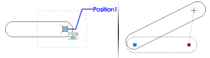

Bei Streckungsaktionen werden Objekte um einen bestimmten Abstand in eine angegebene Richtung, relativ zum durch die Aktion definierten Basispunkt, verschoben und gestreckt.
Eine auf einen Punktparameter angewendete Streckungsaktion verschiebt und streckt ausgewählte Objekte um einen bestimmten Abstand in eine beliebige Richtung.

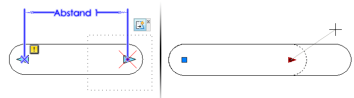

Eine auf einen linearen oder polaren Parameter angewendete Streckungsaktion verschiebt und streckt ausgewählte Objekte um einen bestimmten Abstand in die Richtung des Parameters.

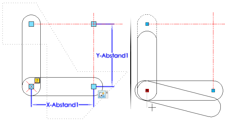

Eine auf einen XY-Parameter angewendete Streckungsaktion streckt die ausgewählten Objekte nur in der durch den Parameter definierten X- und Y-Richtung.
