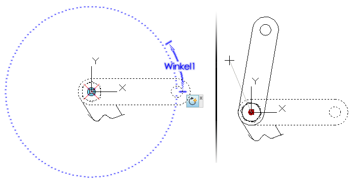

Mit einer Drehungsaktion werden ausgewählte Objekte gedreht.
Eine Drehungsaktion ist immer mit einem Drehungsparameter verknüpft.
Wenn Sie eine Drehungsaktion anwenden, können Sie bestimmen, ob der Basispunkt der Aktion vom Parameter-Basispunkt abhängig oder unabhängig ist.
