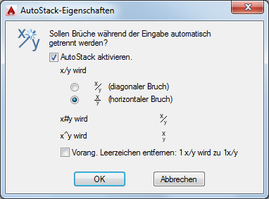

Legt die Vorgaben für das automatische Übereinanderanordnen von Zeichen fest.
Die folgenden Optionen sind verfügbar:
Vor und hinter den Zeichen ^, / und # eingegebene numerische Zeichen werden automatisch übereinander angeordnet. Wenn Sie beispielsweise 1#3 und anschließend ein nicht numerisches Zeichen oder ein Leerzeichen eingeben, wird der Text automatisch als diagonaler Bruch angeordnet.
Der Schrägstrich wird in einen diagonalen Bruch konvertiert, wenn AutoStack aktiviert ist.
Der Schrägstrich wird in einen horizontalen Bruch konvertiert, wenn AutoStack aktiviert ist.
Leerzeichen zwischen einer Ganzzahl und einem Bruch werden gelöscht.
