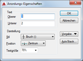

Zur Bearbeitung des Textes, des Stapeltyps, der Ausrichtung und der Größe von gestapeltem Text.
Um das Dialogfeld Stack-Eigenschaften zu öffnen, wählen Sie den untereinander angeordneten Text, klicken Sie mit der rechten Maustaste, und wählen Sie im Kontextmenü die Option Stack-Eigenschaften.
Sie können den oberen und den unteren Text getrennt voneinander bearbeiten. Die Optionen unter Darstellung steuern den Stapelstil, die Position und die Größe des gestapelten Textes.
Die folgenden Optionen sind verfügbar:
Ändert die oberen und unteren Zahlen eines übereinander geschriebenen Bruchs.
Bearbeitet die Zahl in der ersten (oberen) Hälfte des Bruchs.
Bearbeitet die Zahl in der zweiten (unteren) Hälfte des Bruchs.
Bestimmt Stil, Position und Textgröße eines gestapelten Bruchs.
Legt ein Stilformat für Stapeltext fest: horizontaler Bruch, diagonaler Bruch, Toleranz und dezimal.
Legt fest, auf welche Weise die Brüche ausgerichtet werden. Die Vorgabe ist zentriert. Gestapelte Texte in einem Objekt weisen stets dieselbe Ausrichtung auf.
Steuert die Größe des gestapelten Textes als Prozentsatz der Größe im aktuellen Textstil (25 bis 125 %).
Zeigt das Dialogfeld AutoStack-Eigenschaften an. Die Funktion AutoStack wirkt sich nur auf numerische Zeichen unmittelbar vor und nach dem Zirkumflex, Schrägstrich oder Rautezeichen aus. Wenn Sie nichtnumerische Zeichen oder Text mit Leerzeichen untereinander anordnen möchten, markieren Sie den Text, und wählen Sie im Texteditor-Kontextmenü Stapel.
