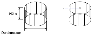

Erstellt einen zylinderförmigen 3D-Volumenkörper.
Der Zylinder wurde in der Abbildung unter Verwendung eines Mittelpunktes (1), eines Punkts auf dem Radius (2) und eines Punkts für die Höhe (3) erstellt. Die Basis des Zylinders ist immer auf einer Ebene, die parallel zur Arbeitsebene liegt. Sie können mithilfe der Systemvariablen FACETRES die Glättung von gekrümmten 3D- Volumenkörpern, beispielsweise einen Zylinder, in einem schattierten oder verdeckten visuellen Stil steuern.
Während einer Zeichensitzung ist der Vorgabewert für den Basisradius immer der zuvor eingegebene Basisradiuswert.
Die folgenden Aufforderungen werden angezeigt:
Definiert den Basisumfang und die Basisfläche des Zylinders durch Angabe von drei Punkten.
Legt fest, dass die Höhe des Zylinders der Abstand zwischen den beiden angegebenen Punkten ist.
Legt die Endpunktposition der Zylinderachse fest. Der Endpunkt ist der Mittelpunkt der oberen Fläche des Zylinders. Der Achsenendpunkt kann sich an einer beliebigen Position im 3D-Bereich befinden. Der Achsenendpunkt definiert die Länge und Ausrichtung des Zylinders.
Definiert den Basisdurchmesser des Zylinders durch Angabe von zwei Punkten.
