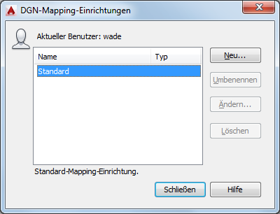

Ermöglicht das Erstellen, Umbenennen, Ändern und Löschen von Mapping-Einrichtungen für das Importieren oder Exportieren von DGN-Daten
Die folgenden Optionen sind verfügbar:
Zeigt den Anmeldenamen des Benutzers an.
Führt alle Mapping-Einrichtungen auf. Wenn der Einrichtungsname zu lang ist, um ihn vollständig anzuzeigen, wird am Ende eine Ellipse (...) angezeigt.
Gibt den Typ der Mapping-Einrichtung an: Import oder Export.
Zeigt die Beschreibung der ausgewählten Mapping-Einrichtung an.
Zeigt das Dialogfeld Neue Mapping-Einrichtung an, in dem Sie eine neue Mapping-Einrichtung definieren können
Startet die Direktbearbeitung der aktuell ausgewählten Mapping-Einrichtung (Direktbearbeitung in der Liste).
Zeigt das Dialogfeld DGN-Mapping-Einrichtung ändern an, in dem Sie die aktuell ausgewählte Mapping-Einrichtung ändern können
Löscht die aktuell ausgewählte Mapping-Einrichtung. Nachdem die Mapping-Einrichtung gelöscht wurde, wird die Mapping-Einrichtung, die sich darunter befindet, ausgewählt. Wenn es keine untere Mapping-Einrichtung gibt, wird diejenige, die sich direkt darüber befindet, ausgewählt.
