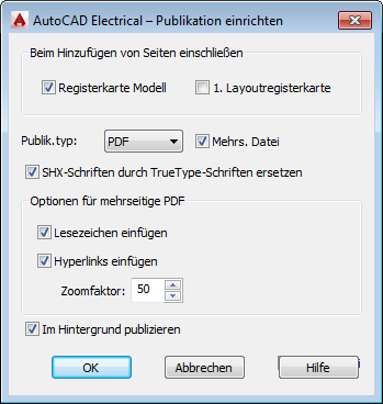

  5. Wählen Sie im Dialogfeld AutoCAD Electrical - Publikation einrichten PDF als Publikationstyp aus.
  6. Wählen Sie Mehrseitige Datei aus.
  7. Geben Sie an, ob SHX-Schriften durch TrueType-Schriften ersetzt werden sollen.
    Anmerkung: Wenn Ihre Zeichnungen TrueType-Schriften enthalten, kann der Text in einer PDF-Datei durchsucht werden. Textobjekte mit SHX-Schriften werden als Grafiken erstellt und können in der PDF-Ausgabe nicht durchsucht werden. Wählen Sie diese Option aus, wenn Sie SHX-Schriften in der PDF-Ausgabe durch TrueType-Schriften ersetzt werden sollen, damit der Text durchsucht werden kann.
  8. Aktivieren Sie die Lesezeichen einfügen.
  9. Aktivieren Sie Hyperlinks einfügen.
  10. Definieren Sie den Zoomfaktor. Mit diesem legen Sie fest, wie nahe das Objekt in der PDF-Datei bei Anzeige des Querverweisziels vergrößert wird. Geben Sie einen Wert zwischen 1 und 100 ein.
  11. Klicken Sie auf OK.
