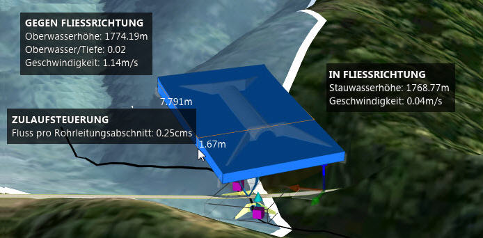

Sie können Durchlasslösungen einzeln überprüfen und ändern. Wählen Sie einen Durchlass, um die zugehörige Objektkarte und die Analysedaten im Modell anzuzeigen.
- Notieren Sie sich den Wert für Fluss, der aus der hydrologischen Methode auf der Wasserscheiden-Objektkarte abgeleitet wurde.
- Untersuchen Sie die Analysedaten des Durchlasses im Modell.
- Ändern Sie Position und Länge des Durchlasses mithilfe von Transformations-Gizmos im Modell. Die Änderungen wirken sich auf Länge, Eingang/Ausgang der Sohlhöhe sowie schiefer Winkel des Rohrleitungsabschnitts aus. Weitere Informationen erhalten Sie unter So ändern Sie Größe und Platzierung eines Durchlasses.
- Ändern Sie die Attribute der Durchlasslösung auf der Objektkarte. Die Änderungen wirken sich auf Anzahl der Rohrabschnitte sowie Form, Material, n-Wert von Manning und Zulaufkonfiguration aus. Weitere Informationen erhalten Sie unter So ändern Sie die Durchlasslösung.
- Überprüfen Sie erneut die Analysedaten des Durchlasses.
