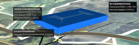

    In Drainage Design wird der neue Durchlass angezeigt.
    • Vergrößern Sie den Bereich, um den Durchlass anzuzeigen, oder wählen Sie Höhenplan, und klicken Sie auf die Raute an der Durchlassposition.
    • Sie können kleine Durchlässe feststellen, indem Sie im Modell-Explorer auf das Objekt Durchlass klicken und anschließend In Datentabelle anzeigen im Kontextmenü auswählen. Klicken Sie auf einen Durchlass in der Tabelle, um die zugehörige Objektkarte anzuzeigen.
Nachdem Sie einen Durchlass hinzugefügt haben, vergrößern Sie den Bereich, um den Durchlass anzuzeigen. Klicken Sie auf den Durchlass, um die zugehörigen Analysedaten im Ansichtsbereich und die Objektkarte anzuzeigen.
