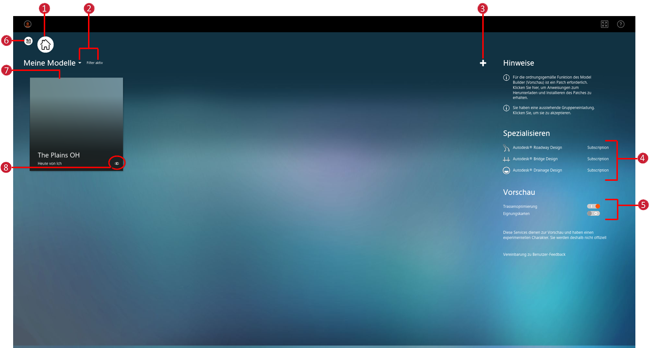

Sie können die InfraWorks-Startseite anzeigen, indem Sie Autodesk InfraWorks 360 öffnen, oder wenn die Anwendung bereits ausgeführt wird, indem Sie auf das Symbol Zurück zu Start klicken.
, um das horizontale Menü anzuzeigen.
Klicken Sie auf
, um die Gruppenmitgliedschaft zu verwalten.
Klicken Sie auf
, um Online-Modelle und -Szenarien zu verwalten.

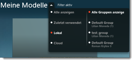

| Modellstatus | Beschreibung |
| Lokale Straße
Lokale Modelle werden als SQLite-Dateien auf Ihrem lokalen System oder einem zugeordneten Netzlaufwerk gespeichert. Durch das Publizieren in einer Entwurfsgruppe werden lokale Modelle zu verbundenen Modellen. |
| Cloud
Modelle, die noch nicht von einer Entwurfsgruppe heruntergeladen wurden. Dazu zählen Modelle, die vom Model Builder generiert wurden. Wenn Sie ein Cloud-Modell herunterladen, wird es zu einem lokalen Modell. |
| Verbunden
Modelle, die in einer Entwurfsgruppe publiziert wurden. Das Filtern nach verbundenen Modellen ist nicht möglich. |

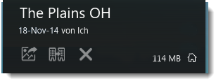

Halten Sie den Mauszeiger über Modellkacheln, um weitere Optionen und Informationen anzuzeigen.

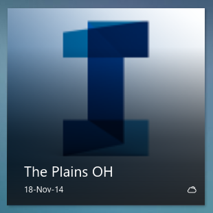

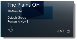

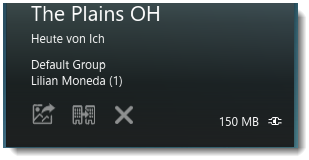

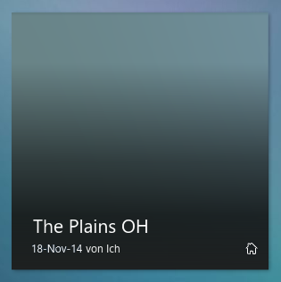

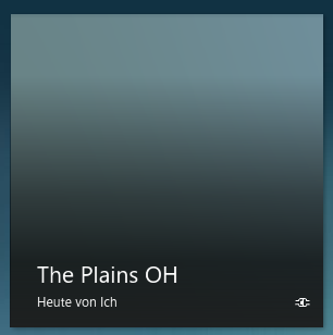

| Status | Beispiel | Bei Bewegen der Maus darüber |
| Cloud
| Lokale Straße
| Verbunden
Anmerkung: Synchronisieren Sie Änderungen mit einem lokalen Modell, um sie auf das publizierte Modell anzuwenden.
