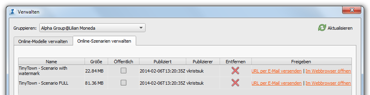

Sie können die bereits in der Cloud publizierten Szenarien verwalten. Name, Größe und Datum der letzten Publizierung/Synchronisierung der einzelnen Szenarien werden angezeigt. Sie können ein Szenario aus dem zugehörigen freigegebenen Modell entfernen, ein Szenario im Web-Viewer anzeigen oder per E-Mail eine Einladung an einen Projektbeteiligten zur Ansicht des Szenarios in der InfraWorks 360 iPad app senden.
Öffentlich verfügbare Szenarien sind durch ein Häkchen gekennzeichnet.
Gehen Sie auf der InfraWorks-Startseite wie folgt vor:
- Klicken Sie auf
, um das horizontale Menü anzuzeigen.
- Klicken Sie auf
, um die Gruppe Verwalten zu öffnen, und wählen Sie anschließend die Registerkarte Online-Szenarien verwalten.
- Zeigen Sie die richtige Entwurfsgruppe an, wenn Sie mehreren angehören.
- Klicken Sie auf X, um die Online-Version eines Szenarios aus dem zugehörigen Modell zu entfernen.
Lokale Kopien bleiben unverändert. Die Szenariodefinition in dem Modell bleibt bestehen.
- Klicken Sie auf URL per E-Mail versenden, um ein Szenario über eine Einladung für eine beteiligte Person freizugeben. Die eingeladenen Betrachter, die keine InfraWorks 360-Benutzer sind, müssen die InfraWorks 360 iPad app verwenden.
- Klicken Sie auf Im Webbrowser öffnen, um das Szenario auf Ihrem Computer anzuzeigen.
- Wenn das Szenario als öffentlich gekennzeichnet ist, können alle Personen mit der InfraWorks 360 iPad app es anzeigen.
Anmerkung: Sie können ein Szenario über diese Gruppe aus nicht als öffentlich kennzeichnen. Verwenden Sie die Szenario-Editor-Objektkarte, um die Publizierungsrechte zu ändern.
Die Gruppe ist eine statische Liste. Um die letzten Änderungen anzuzeigen, klicken Sie auf Aktualisieren, falls die Gruppe bereits eine Zeit lang geöffnet war.
