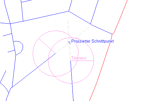

|   |   | Unterlängen | Unterlängen verlängern |
|   |   | Objekte können entlang ihrer natürlichen Pfade verlängert werden, um sich an einem projizierten Punkt zu schneiden. | Angenommener Schnittpunkt |
