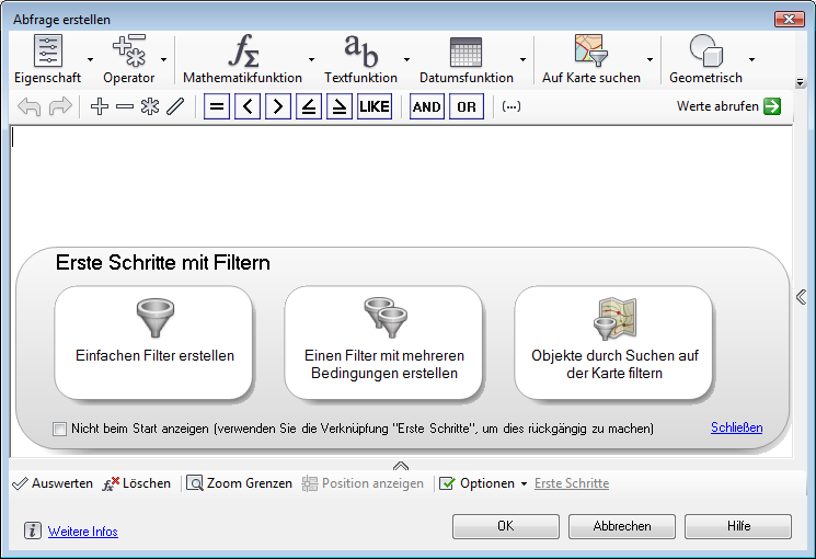

Erste Schritte zum Erstellen von Ausdrücken
Führen Sie die folgenden grundlegenden Schritte aus, um einen Ausdruck zu erstellen:
Möglichkeiten zur Verwendung von Ausdrücken Beschreibung
Auswerten von Eigenschaften
Sie können Daten basierend auf dem Wert einer oder mehrerer Eigenschaften filtern oder wählen.
Ein einfacher Ausdruck wertet eine einzelne Eigenschaft aus, aber Sie können auch komplexe Ausdrücke erstellen, die mehrere Eigenschaften bzw. mehrere Werte verwenden. Sie können zum Beispiel einen Ausdruck erstellen, der Bezirke anzeigt, deren Bevölkerungszahl zwischen 50.000 und 100.000 Einwohnern liegt.
Das Ergebnis eines Filterausdrucks muss ein boolescher Wert sein.
