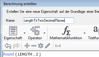

Erstellen einer Berechnung
So führen Sie eine Berechnung mithilfe eines Operators durch
  1. Wählen Sie den Befehl aus, für den Sie einen Ausdruck erstellen möchten.
  2. Führen Sie im Ausdrucksbereich einen der folgenden Schritte aus:
    • Geben Sie manuell einen Eigenschaftennamen ein.
    • Klicken Sie auf Eigenschaft. Wählen Sie die gewünschte Eigenschaft aus.
  3. Gehen Sie wie folgt vor, um einen Operator einzufügen.
    • Geben Sie manuell einen Operator für diese Eigenschaft ein.
    • Klicken Sie auf eine Operatorschaltfläche.
    • Klicken Sie auf Operatoren. Wählen Sie den gewünschten Operator aus.
  4. Wählen Sie den auszuwertenden Wert aus bzw. geben Sie ihn ein..
    Wenn Sie zum Beispiel den Wert der Eigenschaft multiplizieren, geben Sie die Zahl bzw. fügen Sie die Eigenschaft ein, mit der multipliziert werden soll.
  5. Legen Sie weitere Bedingungen für den Ausdruck fest.
    Um eine komplexe Eigenschaftsauswertung zu erstellen, fügen Sie den Operator AND oder OR ein und fügen anschließend eine weitere Kombination aus Operator und Eigenschaft ein.
    Hilfe für Ausdruckselemente finden Sie unter Erstellen von Ausdrücken - Referenz.
  6. Klicken Sie auf OK, um den Ausdruck anzuwenden.
So führen Sie eine Berechnung mithilfe einer Funktion durch
  2. Klicken Sie im Ausdrucksbereich auf eines der folgenden Elemente, und wählen Sie eine Funktion aus:
  3. Klicken Sie auf Eigenschaft, und wählen Sie die Eigenschaft aus, auf die Sie die Funktion anwenden möchten.
    Dieser Ausdruck ist die Definition einer berechneten Eigenschaft.
  4. Klicken Sie auf OK, um den Ausdruck anzuwenden.
