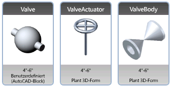

Zeigt Katalogvorlagen-Komponenten als Vorschaubild an.
In den Katalogvorlagen werden Komponentenklassen (z. B. Bogen, Rohr, T-Stück und Ventil) sowie ein Größenbereich definiert.
Wählen Sie in der Strukturansicht Komponententyp die Option Alle oder einen bestimmten Komponententyp aus, um eine Symbolansicht anzuzeigen.
Die Listenansichtsschaltflächen befinden sich in der Statusleiste.
Anmerkung: Beim ersten Laden des Kataloggenerators nach dem Erstellen einer neuen Katalogvorlage wird die Symbolansicht angezeigt. Um zur Teilefamilienansicht zu wechseln, wählen Sie in der Strukturansicht Komponententyp einen Komponententyp (z. B. Bogen) aus und klicken in der Kataloggenerator-Multifunktionsleiste auf Neu.
