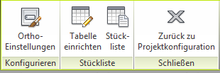

Sie können eine Stücklistentabelle in eine orthogonale Zeichnung einfügen.
Die Stücklistentabelle enthält die Elemente der Ortho-Ansicht.
Sie können in der Tabelleneinrichtung die Spalten für Gruppierung und Eigenschaften festlegen. Sie können auch festlegen, ob Schnittlisten enthalten sein sollen.
Orthogonale Einstellungen, einschließlich neuer Einstellungen für Stücklistentabellen, werden im Projektordner Orthos\Styles gespeichert. Sie können diese Einstellungen freigeben, indem Sie den Stilordner in ein anderes Projekt kopieren.
Die Einrichtung von Ortho-Stücklisten ähnelt bezüglich Tabellenspalten und Gruppierung der Einrichtung von isometrischen Stücklisten. Wie bei einer ISO-Stückliste kann die Tabelleneinrichtung mit dem Schriftfeld gespeichert werden.
Im Gegensatz zu ISO-Stücklisten werden Zeichen- und Tabellenbereiche nicht unterstützt.
Administratoren können die Vorgabe-Stückliste für ein Projekt festlegen.
Bei der Projekteinrichtung können Sie die Stücklistentabelle im orthogonalen Schriftfeld einrichten. Wenn Sie eine Vorlage für eine Stücklistentabelle (leere Tabelle) im Schriftfeld platzieren, enthalten neue orthogonale Zeichnungen keine Aufforderungen für Position oder Größe.
