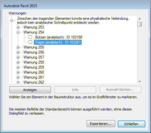

Überprüfen der Übereinstimmung von Berechnungsmodell und physikalischem Modell
Überprüfen Sie die Übereinstimmung (innerhalb der angegebenen Toleranzbereiche) zwischen dem Berechnungsmodell und dem physikalischen Modell.
  1. Klicken Sie auf Registerkarte Berechnung Gruppe Werkzeuge für Berechnungsmodell Konsistenzprüfungen.
  2. Bestätigen Sie die Meldung, dass optionale Prüfkriterien des Dialogfelds Tragwerkseinstellungen für die Modellprüfung verwendet werden, mit OK.
  3. Lesen Sie die Warnungen, und ändern Sie den Entwurf entsprechend ab.
    Warnungsbeispiel: Das analytische Element enthält keine Tragwerksparameter
    Ansicht des analytischen Elements ohne Tragwerksparameter
