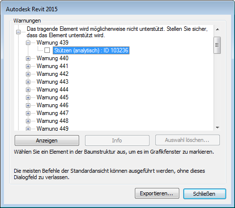

    Warnung: nicht unterstütztes Element
    Ansicht des nicht unterstützten Elements

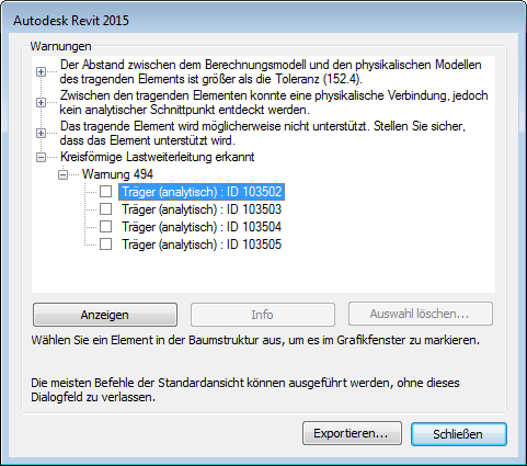

    Warnung: kreisförmige Lastweiterleitung
    Ansicht der kreisförmigen Lastweiterleitung
